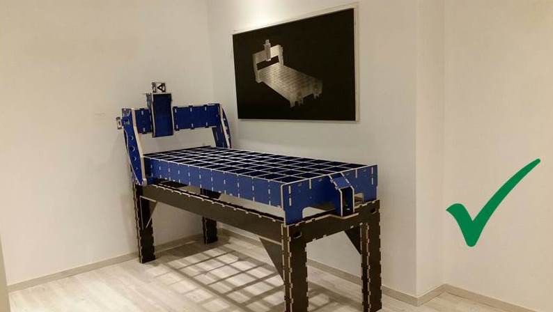

2.Welcher Platz steht zur Verfügung um die CNC-Maschine aufstellen zu können?
Zunächst ist darauf zu achten, dass die Maschine an Ort und Stelle transportiert werden kann.
Unser Konzept beruht auf einer Modulbauweise.
Dies bedeutet, dass eine normale Zimmertür ausreicht um die Einzelteile, der Holzfräse in die gewünschten Räumlichkeiten zu bringen.
Außerdem sollte die Maschine so aufgestellt werden, dann man Sie gut bedienen kann.
Platz zum Werkstücke aufspannen, den Nullpunkt festlegen und die Wartung der Maschine sollten einwandfrei möglich sein.
Platz um die Maschine.jpg (29.52 KiB) 20133 mal betrachtet

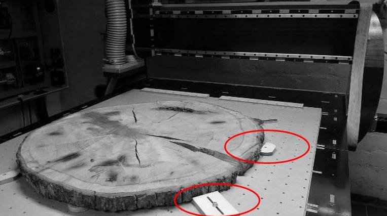

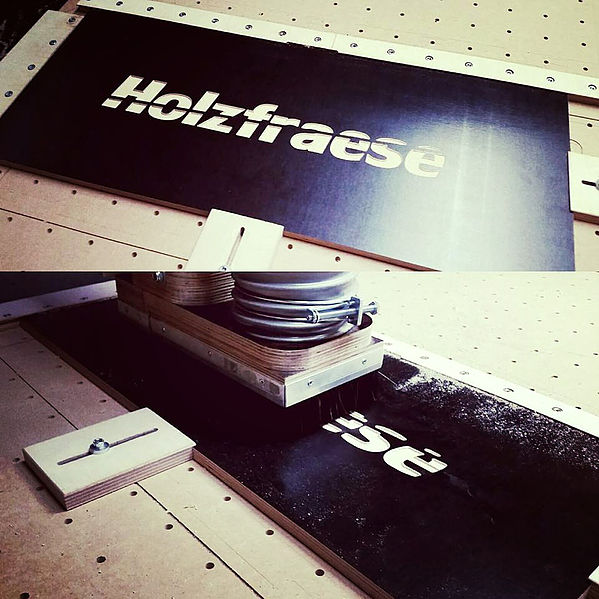

3.Welche Spannmethode wird benötigt?
Die Spannmethode muss nach dem Fräsprinzip ausgewählt werden.
Möchte man nach dem „Nesting-Prinzip“ (durch fräsen) arbeiten, so kommt eine Opferplatte mit Exzenterspannern oder Pneumatik in Frage.
(Pneumatik) https://www.youtube.com/watch?v=hObcGy0MvR8
Hat man viele oberseitige Arbeiten (Gravuren/Taschen etc.) auszuführen ist die Vakuumtechnik die richtige Wahl.
(Vakuumtisch) https://www.youtube.com/watch?v=uJDxrYIaKK8&t=70s
Natürlich kann man die beiden Varianten auch kombinieren.

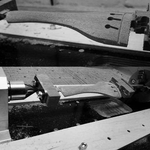

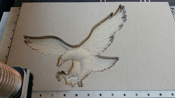

2D Bearbeitung
Zweiseitige Bearbeitung (2,5D)
4-Achs-Bearbeitung
4te Achse.jpg (54.64 KiB) 20133 mal betrachtet

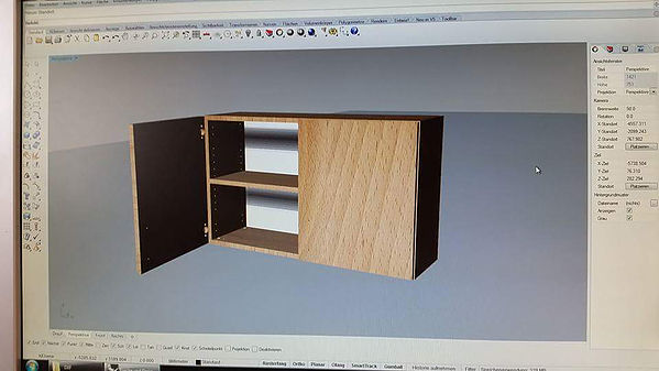

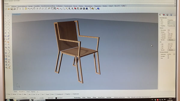

7.Welche Erfahrung besteht bereits im Bereich CNC-Technik? (Software/Handhabung)
Wird eine Schulung benötigt?
Dieser Punkt wird oft vergessen bzw. unterschätzt.
Bitte legt auf diese Fragen besonderen Wert!
Wer nicht bereit ist Zeit zu investieren, um die CNC-Welt zu verstehen,
sollte sich keine CNC-Maschine zu legen.
Es lohnt sich aber definitiv Geduld zu haben und Zeit in Software zu investieren!
Das eigene Werk in den Händen zu halten, macht stolz und beeindruckt wiederrum eure Kunden!
Hängeschrank CAD.jpg (37.98 KiB) 20133 mal betrachtet
Designerstuhl CAD.jpg (46.85 KiB) 20133 mal betrachtet
