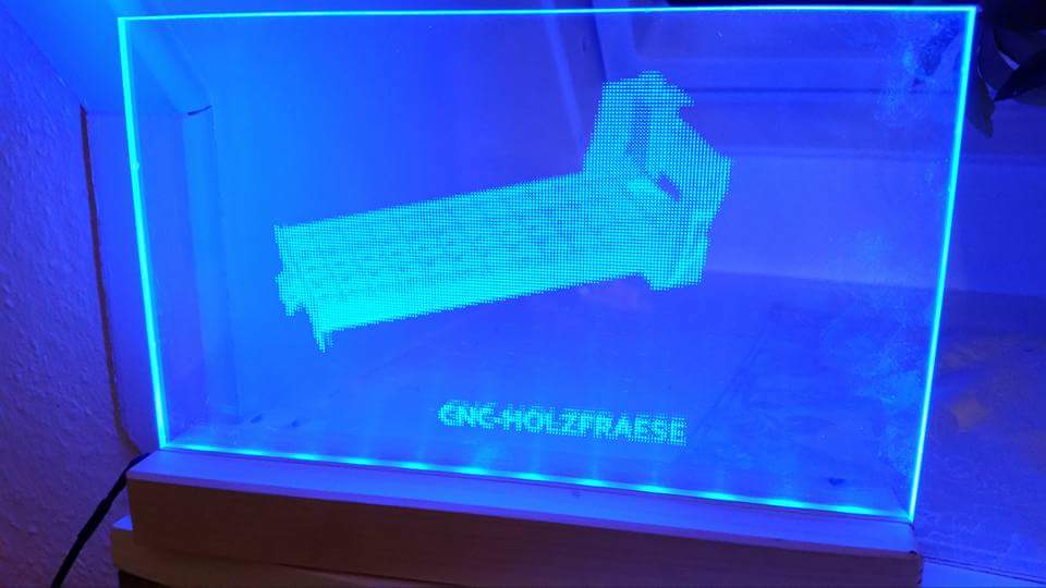

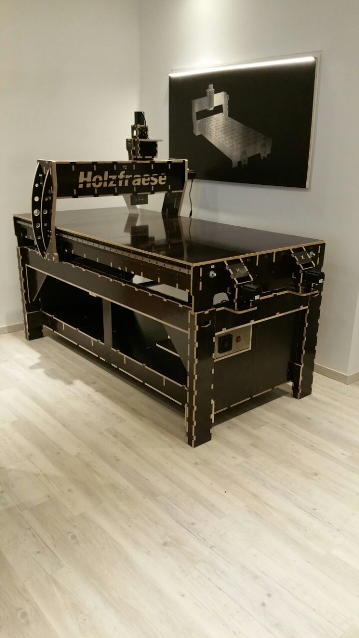

Wir haben diesen Fräser für das Punkterasterbild der Maschine genutzt. (Siehe Bild über der Maschine)
https://www.sorotec.de/shop/Zerspanungs ... 6-0mm.html
Ist aber auch mit kleinen Gravurfräsern von Sorotec machbar.
Um ein sichtbares Bild zu bekommen musst du mal die Tiefe der Bohrungen reduzieren.
Man kann aber eigentlich direkt in Estlcam erkennen ob das Ergebnis welches man eingestellt hat gut wird oder noch angepasst werden sollte.
Ich hoffe ich konnte dir etwas weiter helfen!

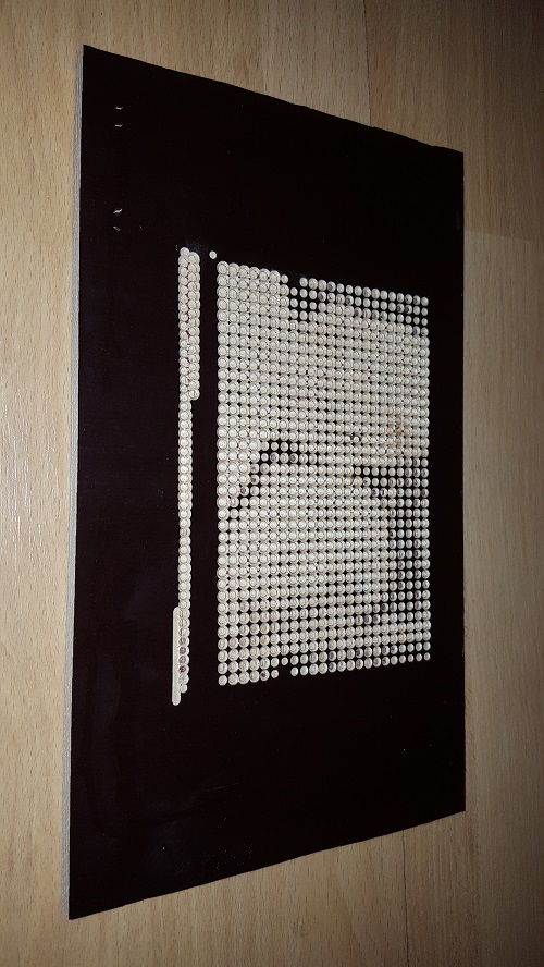

Hier noch ein Beispiel für Punkterasterbilder...mal in klein.
Da sind die Bohrungen wirklich nicht tief...

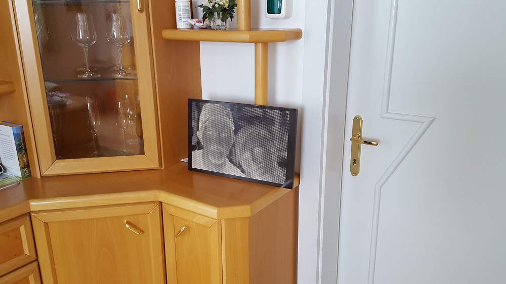

Re: Punktraster Bilder
so heute wieder mal ein wenig getestet.
Bildgröße 38 x 25 cm
Estelcam Einstellungen: Raster 2,5mm und max. Durchmesser 70%
Fräsdauer: 2,5 h und ca 13.000 punkte
Das war der 2. Versuch, und ich bin schon mal mehr als zufrieden mit dem Ergebniss.
Leider sieht es am Foto irgendwie ein bisschen verwakelt aus und kommt nicht so gut rüber.
naja ich werd weiter testen.
mfg Andi
mfg Andi
