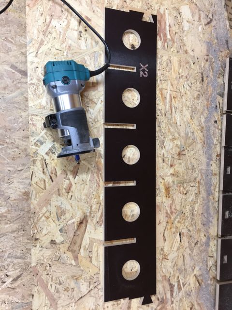

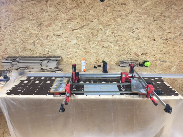

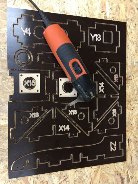

Hier der Baubericht meiner LV3 mit Profilführungen.
Nachdem mir der Schreinermeister den Bausatz direkt bis ins Haus geliefert hat, nochmal ein großes Dankeschön dafür, habe ich mit dem Auslösen der Bauteile begonnen. Hier bietet sich ein fein Multimaster an. Nutzt man die Konturen des Werkstücks als Führung, kann man alle Haltestege ohne große Nachbearbeitung absägen. Kleine Überstände habe ich hinterher mit einem Bündigfräser beigefräst. Ausserdem habe ich überall dort wo es sich anbot, anstatt die Kanten durch Schleifen zu brechen noch eine Fase angefärbt. Anschliessen habe ich alle überlangen Bauteile auf einer ebenen Werkbank verklebt und ordentlich mit Zwingen fixiert.
