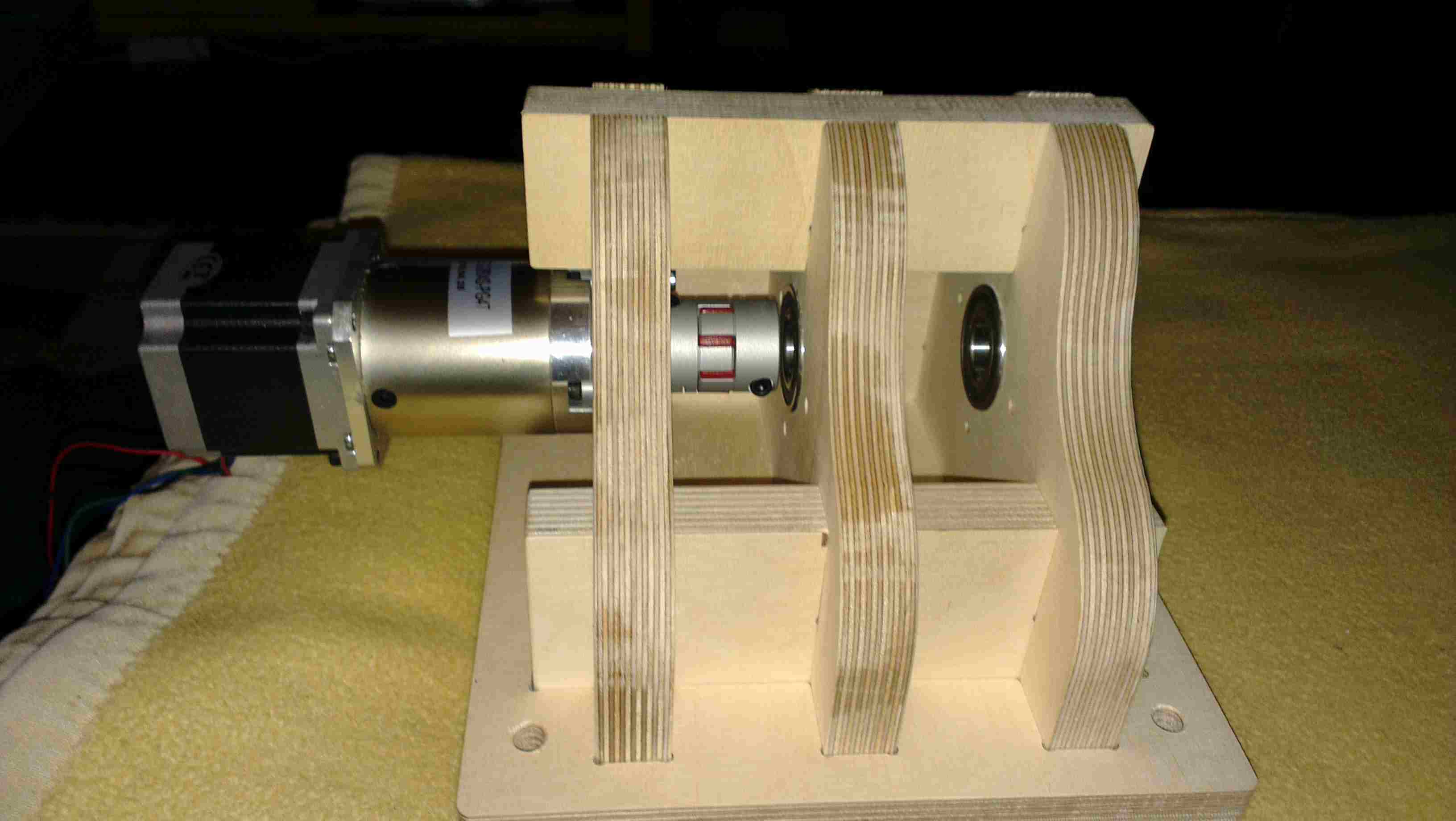

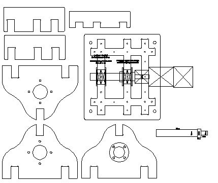

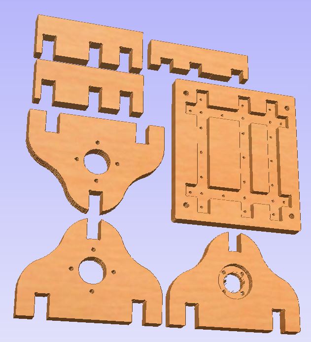

Auf Grund des gefrästen Modells habe ich noch einige Änderungen an meiner Version 2 vorgenommen. Der Aufbau ist damit etwas kürzer bzw. platzsparender. Die Aluminiumachse kann somit auch 4mm kürzer gemacht werden. Das obere Joch wurde auch schmaler gemacht, damit wird es einfacher die Haltescheiben der Lager einzubauen bzw. festzuschrauben. Gestern wurde mir ein kleines Drehbankfutter ca. 90mm Durchmesser angeboten und das werde ich auch verwenden. Wenn die Klauenkupplung eintrifft, geht es dann weiter. Bisher hat es viel Spaß gemacht und die Gesamtkosten der Achse betragen zur Zeit ca. 85€.

Ich freue mich wenn das Projekt gefällt. Ein bischen hin und her ging es schon, mit den Überlegungen. Die Zeichnung werde ich nach Fertigstellung, für Interessierte, zur Verfügung stellen.

ich habe die Zeichnung in VcarvePro 8.5 von Vectric gemacht, das ist meine CAM-Programm. Es hat auch alle CAD-Funktionen, die ich benötige. 3D kann ich nicht damit zeichnen, das kann ich aber mit anderen 3D-Programmen auch nicht. :) Ich würde auch gerne 3D können, aber diverse Ansätze mit unterschiedlichen Programmen, haben mich immer wieder aufgeben lassen. Falls meine Spardose es demnächst hergibt, möchte ich auf Aspire 8.5 upgraden, das ist dann die Ausbaustufe von VcarvePro mit 3D-Funktionalität. Allerdings haben mich 1.300€ Upgradekosten bisher immer abgeschreckt. Gut, das gleitet hier jetzt ins Offtopic. :)

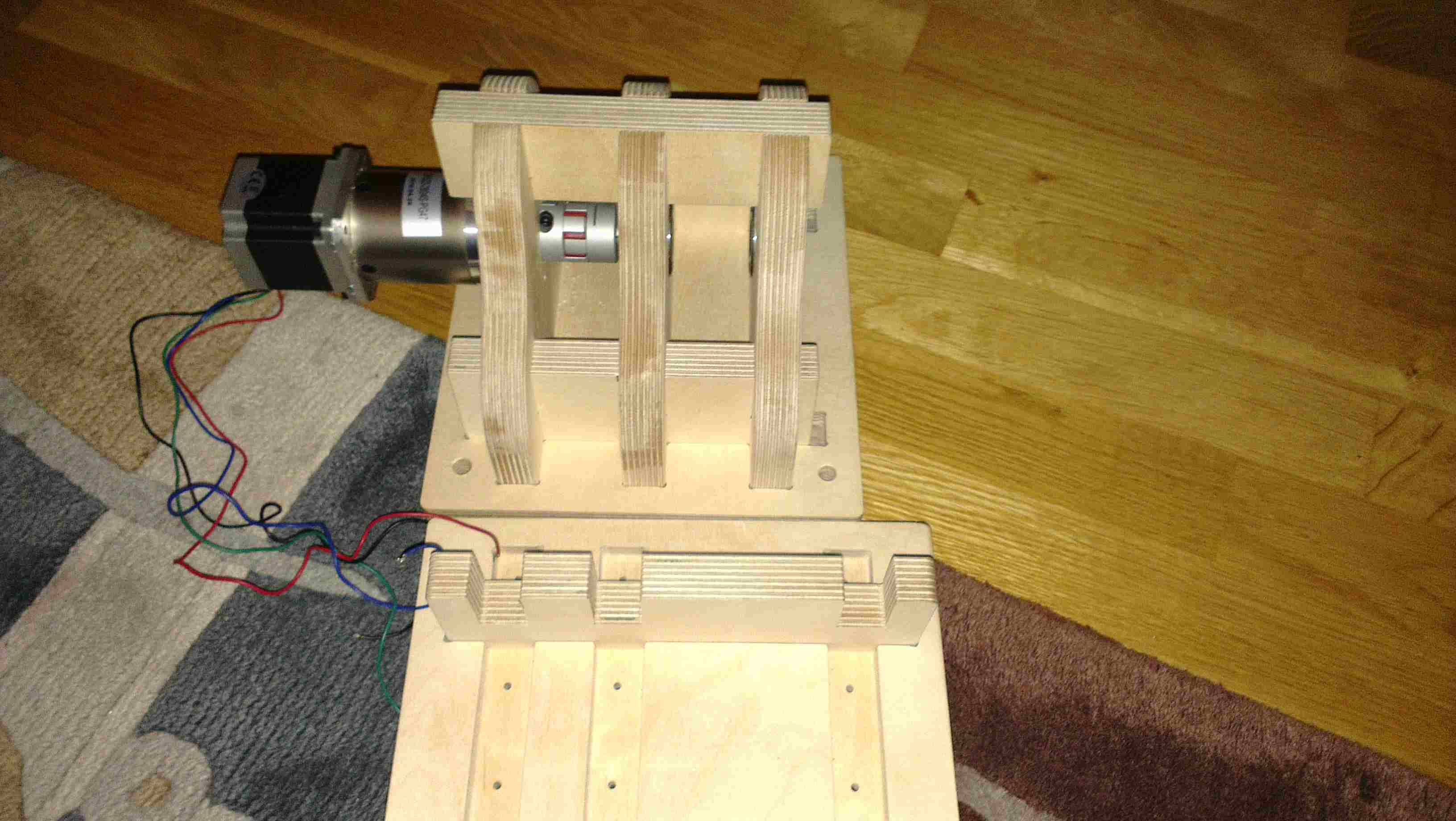

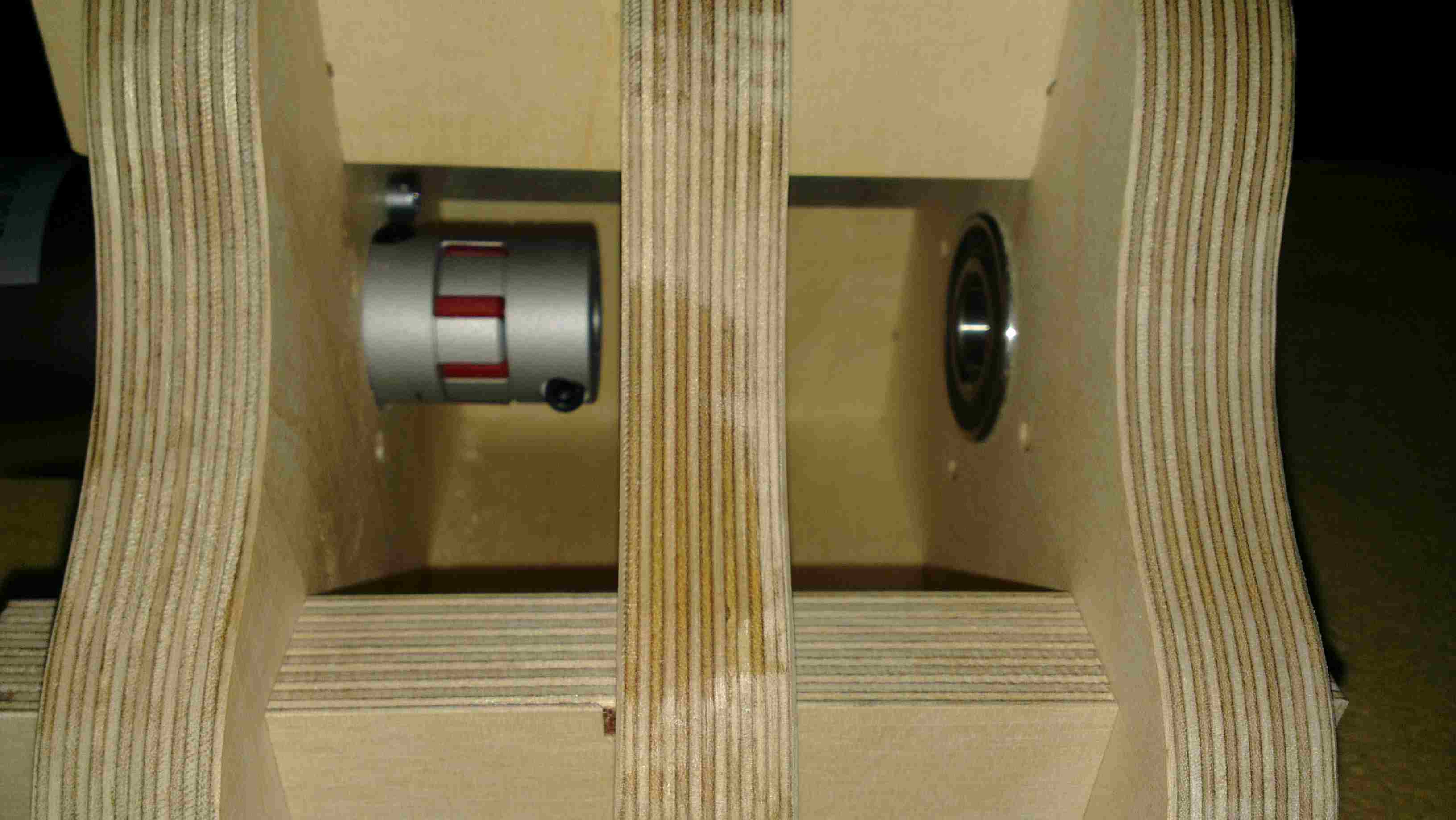

Die Kupplung ist eingetroffen und abhängig von der Länge habe ich nochmals Änderungen an der Zeichnung machen müssen. Damit das auch beim Prototypen ordentlich funktioniert, habe ich die Grundplatte und die Joche neu gefräst. Jetzt passen auch die Teile alle sauber und stramm ineinander. Einen kleinen Schönheitsfehler habe ich in der Grundplatte gemacht, aber das stört nicht weiter. Ihr könnt ihn auf dem letzten Bild sehen. Die Taschen sind etwas zu lang geraten, da ich die Jochteile vorne gekürzt hatte. Dabei habe ich vergessen das zu ändern.
Kupplung
neuer Aufbau
Vergleich alte Grundplatte zu neuer Grundplatte

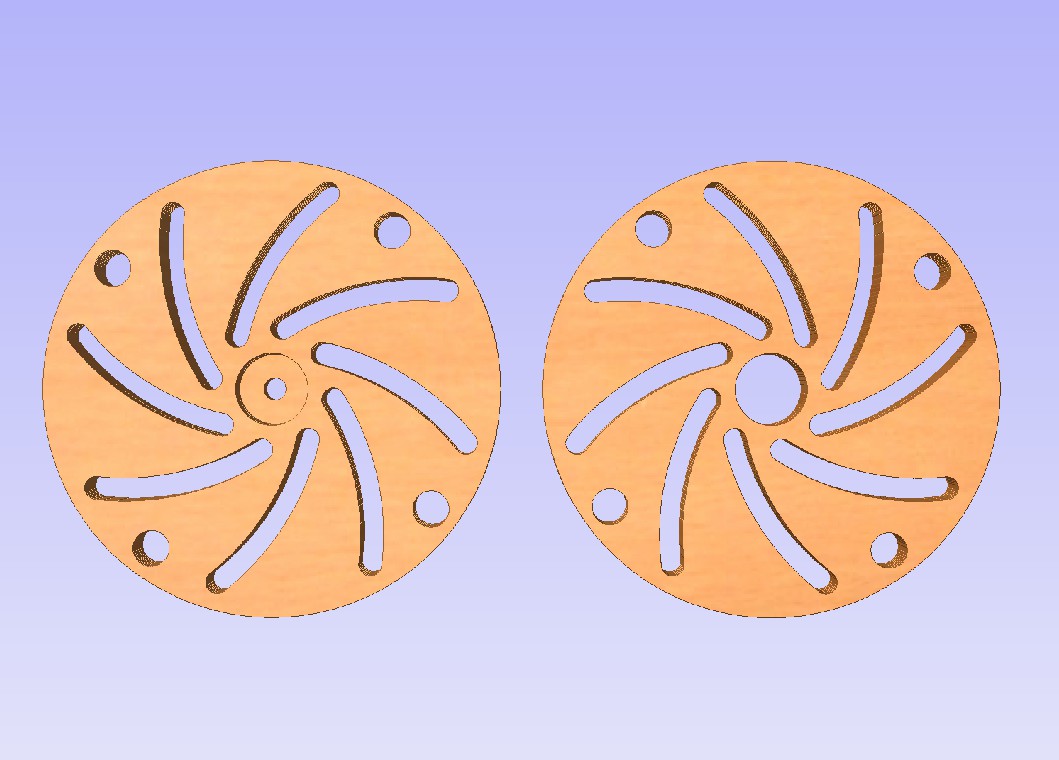

Überlegungen zum Spannfutter habe ich mir nun auch gemacht und da hat mich ein User aus dem anderen Holzfräsenforum, auf das Longworth-Futter aufmerksam gemacht. Nach ein wenig Googlerecherche habe ich das Prinzip verstanden und auch eine Zeichnung angefertigt.
Longworth Spannfutter

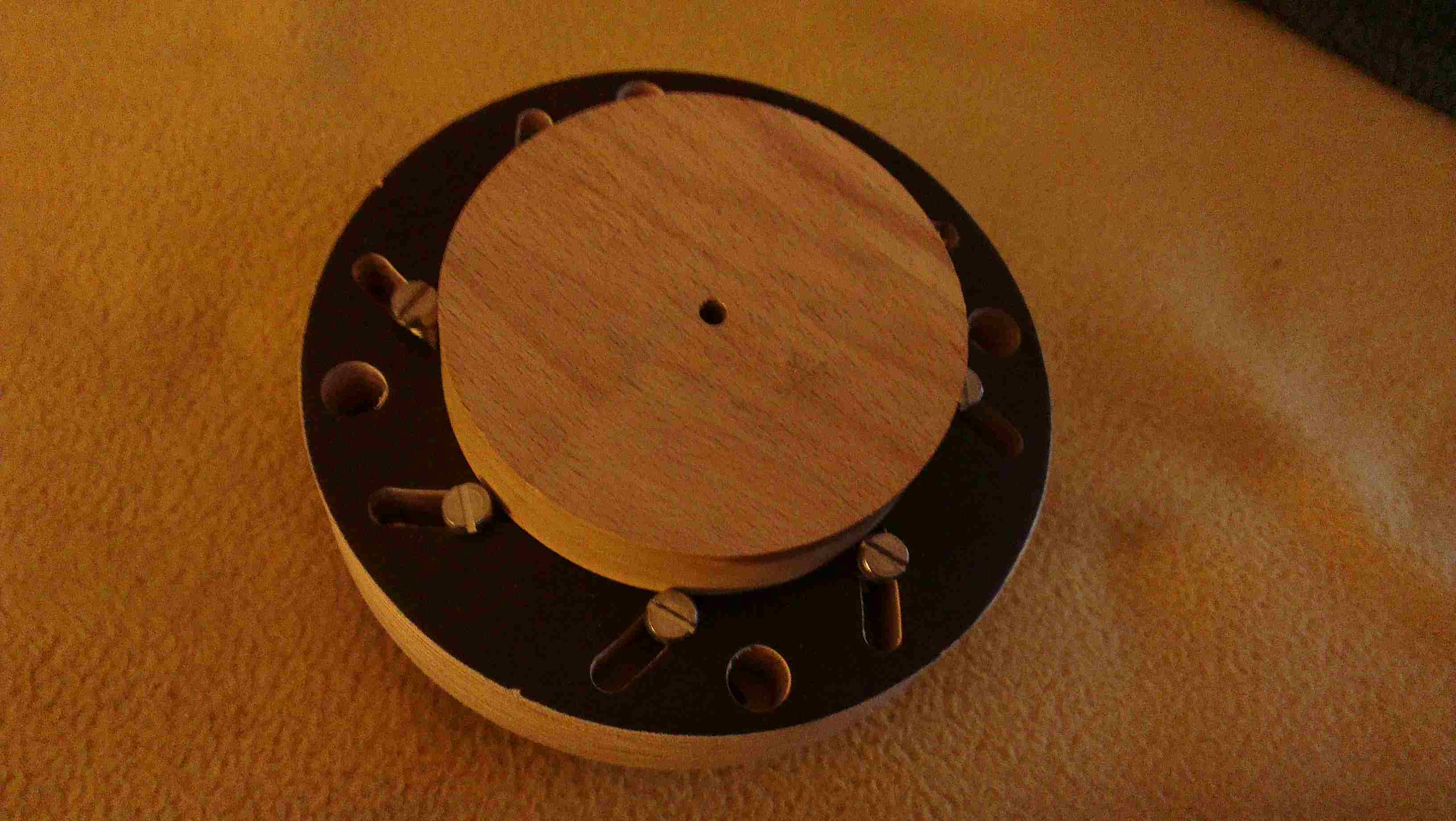

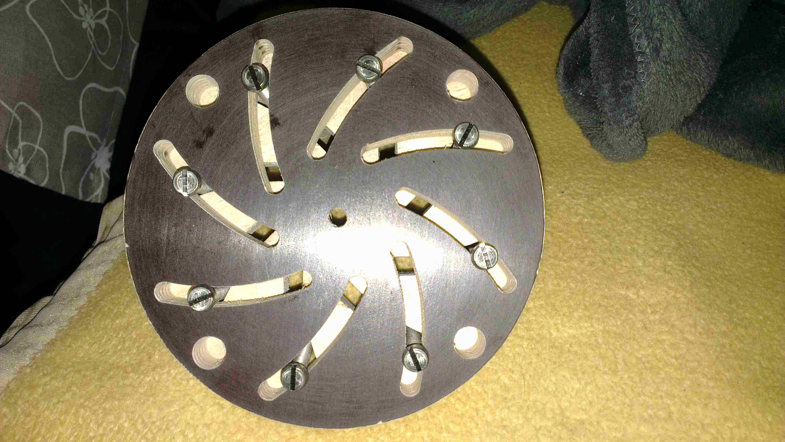

Das Longworth-Futter ist gefräst. Ich werde noch ein anderes Futter mit weniger Klemmnuten bauen, 8 Klemmen sind wohl nicht nötig. Die Erfahrungen, was sich für welche Querschnitte besser eignet, muss ich noch sammeln.
Futter ohne Werkstück
Futter mit Werkstück

Ein Longworth chuck finde ich eine super Idee für flache Elemente. Ich würde nur noch ein Gummi, am Besten konisch an den Schrauben befestigen. Das bringt Dir Press-Druck des Werkstücks auf die Grundplatte.
