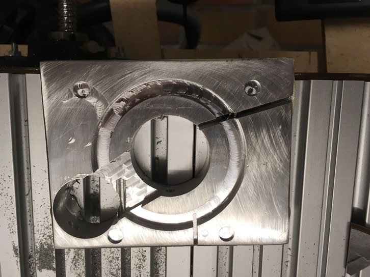

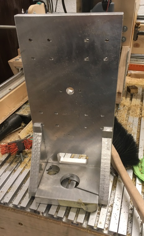

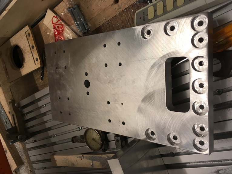

nach einem dummen Crash den ich mit meiner Maschine gefahren habe, hatte die bisherige Multiplex-Motoraufnahme etwas gelitten.
Notdürftig zusammengeflickt war diese Aufnahme dann aber noch stabil genug um eine neue Aufnahme aus 20mm Alu zu fräsen.
Das Ganze ist vielleicht bzgl der Dicke etwas oversized, bleibt aber jetzt so ;-)
Die untere Aufnahme hat neben der 43mm Bohrung für den Kress-Fräsmotor noch eine 30mm Bohrung für ein Staubsaugerrohr, einen eingefrästen 80mm Ring in dem ein LED-Leuchtring (Spindelbeleuchtung) und 4-Sacklöcher in die kleine Magneten für einen Bürstenaufsatz eingeklebt werden.
