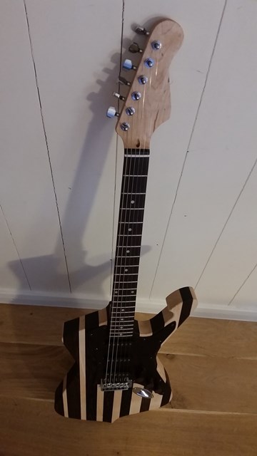

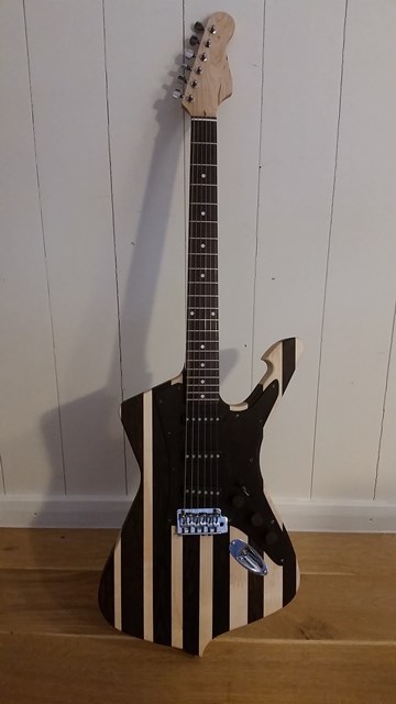

Die Wahl des Materials war dabei eine Kombination aus Wenge und Ahorn.
Ich wollte eigentlich erst einen Body ganz aus Ahorn bauen.
Beim störbern in der Werkstatt sind mir dann aber Reststücke in die Hände gefallen.
Deshalb bin ich dann zu dem Schluss gekommen, dass der Body eine art "Streifenoptik" bekommen soll.
E-Gitarre Eigenbau.jpg (39.2 KiB) 14594 mal betrachtet
Die eigentliche Fräsarbeit war relativ schnell erledigt. :)
Unsere XL hatte nicht wirklich mühe mit dem Massivholz.
Ich habe mir für die zweiseitig Bearbeitung eine "Wendeschablone" gebaut,
um sowohl Vorderseitig als auch Rückseitig exakte Bearbeitung bewerkstelligen zu können.
Feststellen konnte ich das die Nacharbeiten bzw. Einbauten an der E-Gitarre den meisten Zeitaufwand bedeuteten.
Die ganze Mechanik und Elektronik unter zu bringen war recht mühselig.
