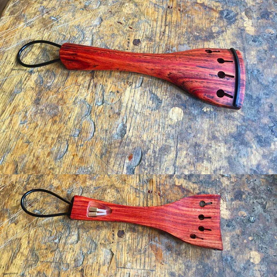

vor einiger Zeit haben wir für einen Kunden ein Konzept entwickelt, wie er seine Saitenhalter für seine Instrumente fräsen kann.

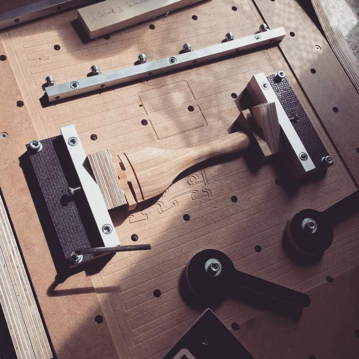

Zuerst haben wir eine Wendeschablone angefertigt auf dem das Werkstück Manuell gedreht wurde für die zweiseitige Bearbeitung. (2,5D)
Die Zeichnungen wurden mit Rhino3d erstellt und mit Cambam generiert, um Sie mit Mach3 auszulesen.

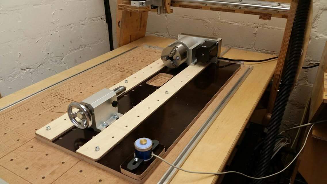

Weil dem Kunden das Wenden zu Zeitaufwendig war, haben wir dann eine 4te Achse, mit zusätzlicher Leadshine Endstufe angeschlossen.
Um die 4te Achse zu bedienen, kam dann Rhinocam statt Cambam zum Einsatz.
