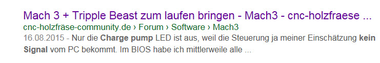

Zum Thema Charge Pump gabs laut Google im August 2015 mal einen Beitrag hier im Forum, den habe ich aber nicht mehr wieder gefunden.

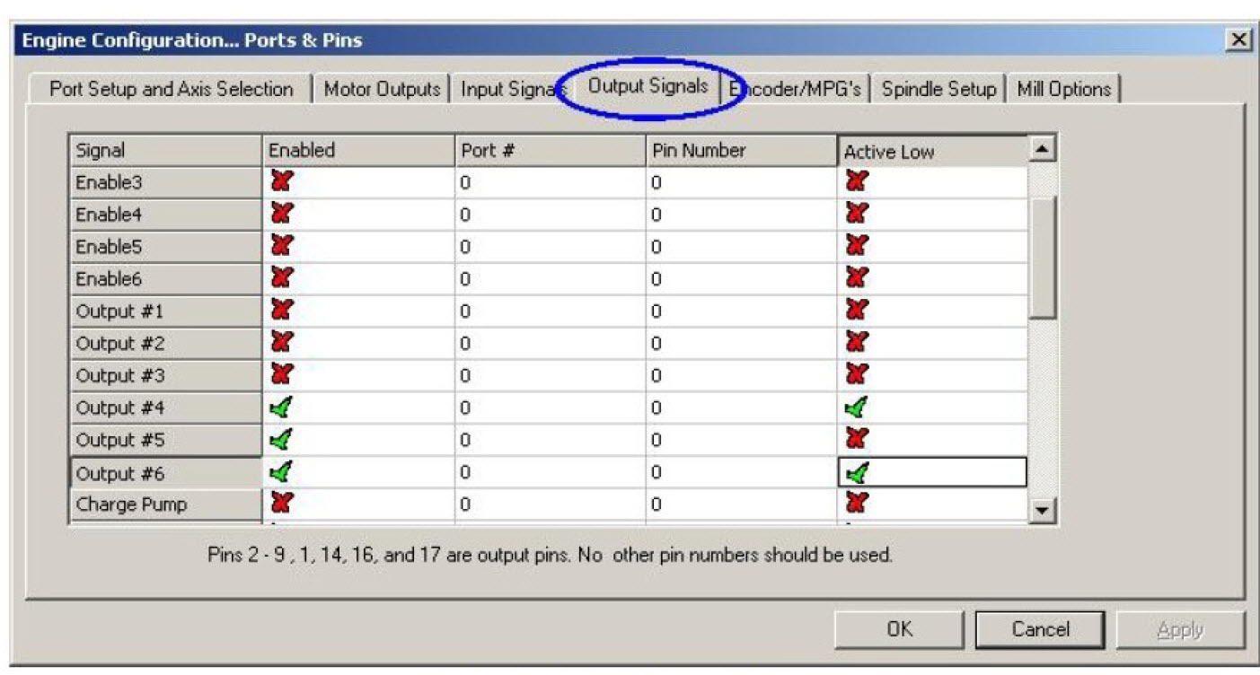

hab gerade was gefunden, was ich nachher direkt mal zuhause checken werde.
In der Mach3 Konfig "Ports&Pins" --> "Output Signals" kann man anscheinend Charge Pump aktivieren / deaktivieren.
