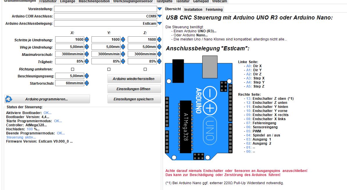

ich habe mir Estlcam installiert und einen Arduino UNO angeschlossen. Nach ein paar Versuchen war der UNO dann auch bereit sich von Estlcam programmieren zu lassen. Selbst das Recovery auf die "alte" Firmware funktionierte einwandfrei. Einen Screenshot mit der genauen Pinbelegung habe ich hier reinkopiert, der ist identisch mit dem von Janina.

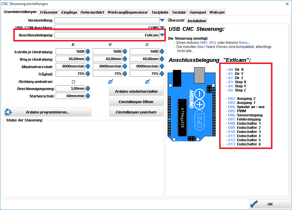

Re: Arduino UNO mit TB6560 verbinden für Estlcam???
Verfasst: Fr Jan 13, 2017 1:13 pm
von Christian Knüll
in Estlcam kann ausgewählt werden ob eine GRBL kompatible oder die normale Estlcam Anschlussbelegung verwendet werden soll.
Im rechten Teil des Fensters wird die Pinbelegung dann entsprechend angezeigt:
Christian
