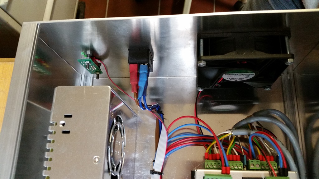

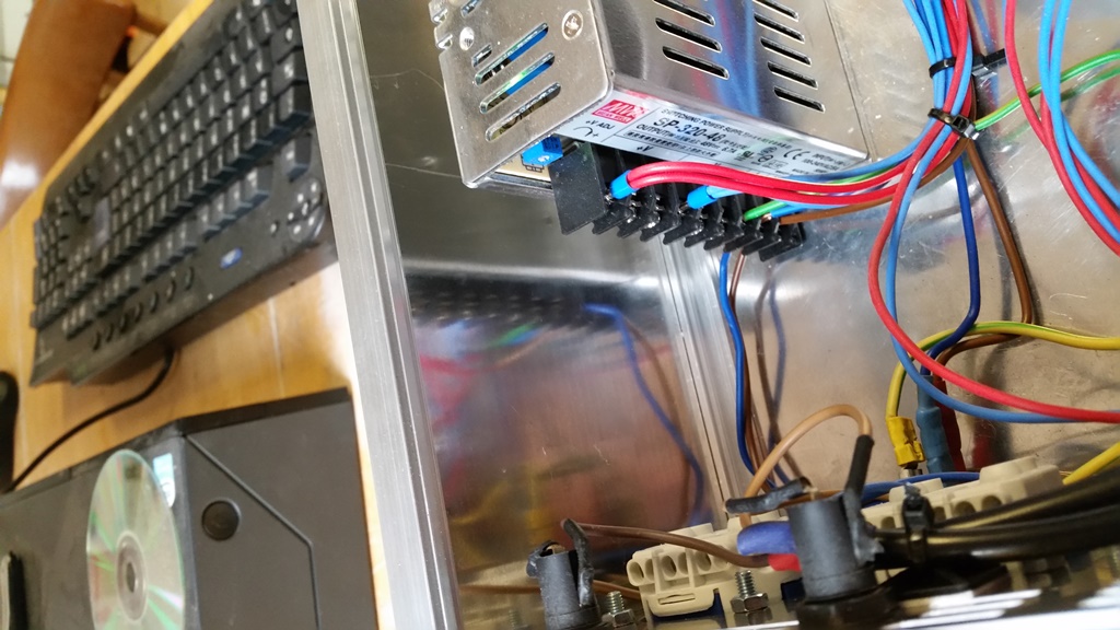

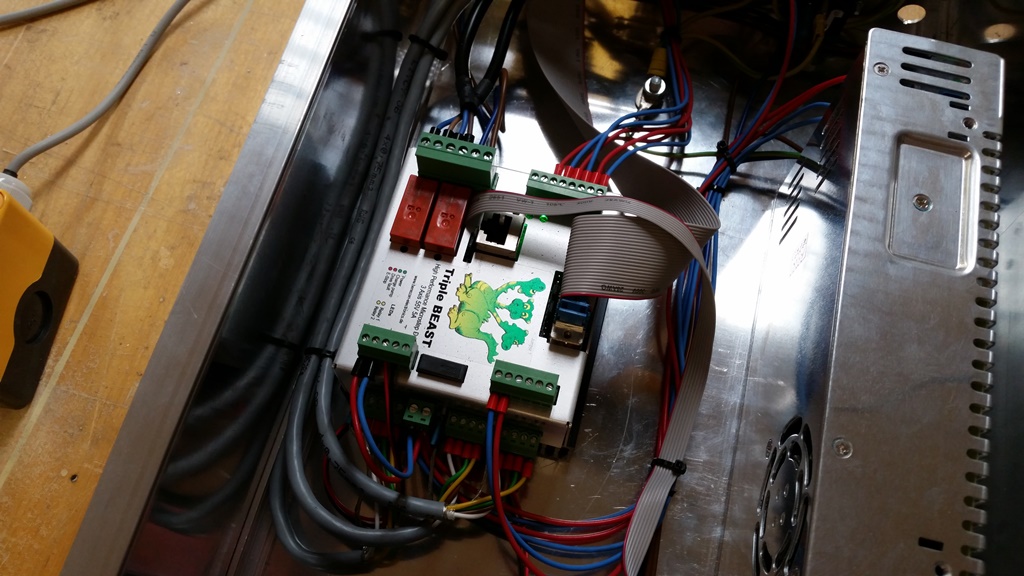

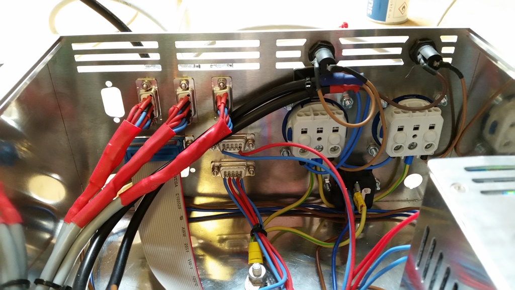

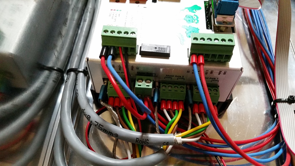

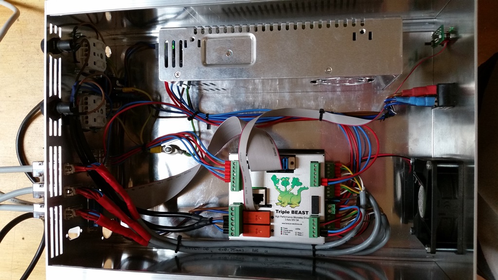

Um euch die Installation, der Steuerung zu erleichtern, haben wir einige Bilder und Informationen zusammen getragen.
Trotzdem empfehlen wir immer die Elektrische Installation nur durch Fachpersonal durchführen lassen!
Wir können keine Gewährleistung für selbst gebaute Steuerungen übernehmen!
Die PDF mit der entsprechenden Anleitung für das Triple Beast findet ihr hier >>>>
http://www.benezan-electronics.de/manuals/TripleBeastBOB-Installation.pdf
Steuerung Teil 1.jpg (235.23 KiB) 41115 mal betrachtet
Steuerung Teil 2.jpg (211.4 KiB) 41115 mal betrachtet
Steuerung Teil 3.jpg (238.07 KiB) 41115 mal betrachtet
Steuerung Teil 4.jpg (209.36 KiB) 41115 mal betrachtet
Steuerung Teil 5.jpg (203.13 KiB) 41115 mal betrachtet
Steuerung Teil 6.jpg (213.18 KiB) 41115 mal betrachtet

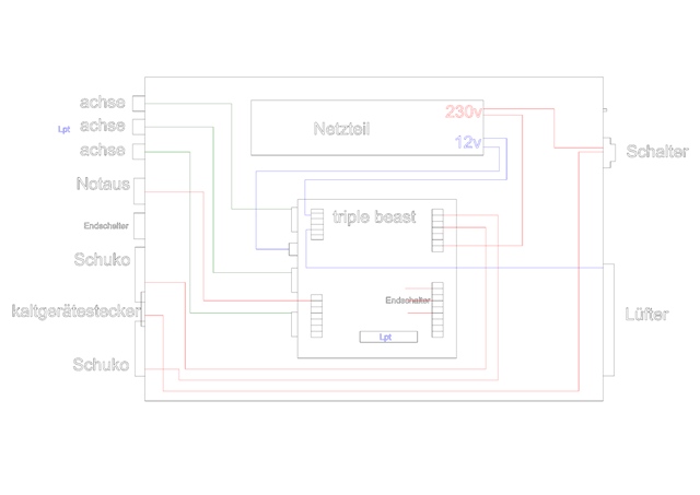

Das nachfolgende Bild haben wir von einem Kunden bekommen.
Dieser hat eine vereinfachte Skizze erstellt, anhand dessen man leicht erkennen kann, wie die Steuerung verkabelt werden muss.
(Auch hier gilt ! >>>>Elektrische Installation nur durch Fachpersonal durchführen lassen)
