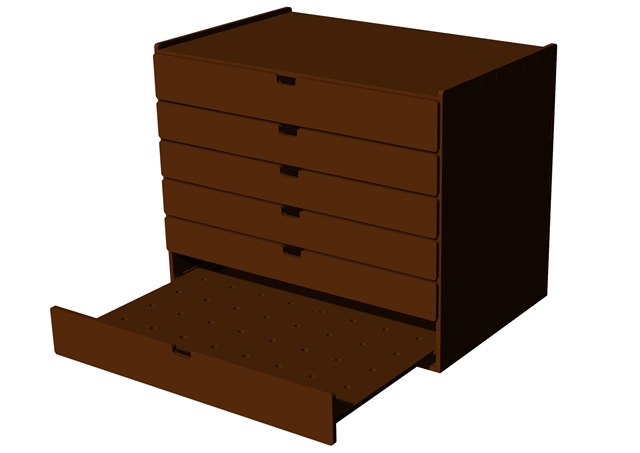

Hallo Ihr Lieben!
auf Wunsch möchte ich euch hier, unseren entworfenen Werkzeugschrank als DXF-Datei zum download zur Verfügung stellen. :)
Geplant war dieser für die Unterbringung von diversen Haltevorrichtungen für ein Sandstrahlautomaten.
Die 3D Datei kann ich euch leider nur per Dropbox Link zur Verfügung stellen.
Diese war einfach zu groß für das Forum...
https://www.dropbox.com/s/27kojrm20umca ... k.3dm?dl=0
Die Aufteilung der Schubladen kann jedoch auch für andere Werkzeuge genutzt werden.
Das Plattenmaterial, welches hier zum Einsatz kam, war Siebdruckplatte in 18mm.
Beschläge wurden von der Firma Häfele verbaut.
Rollenführungen, mit einer Einbaulänge von 700mm und einer Auszuglänge von 560mm.
Artikel-Nr.: 421.80.970
Wenn ihr andere Führungen verbauen wollt, müsst ihr lediglich das Bohrbild abändern.
Viel Spaß beim nach bauen ;)
