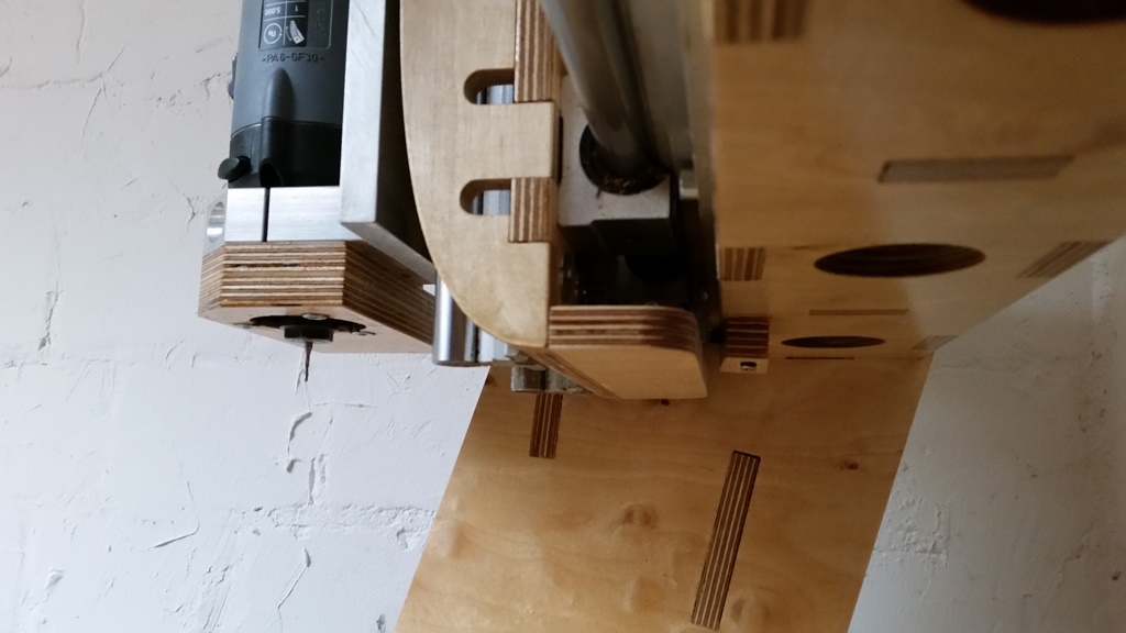

Beitragvon Schreinerin » Di Mai 02, 2017 7:03 am
Hallo Tom,
die Aufdoppelung ist ein einfaches Zusatzteil, auf dem der Endschalter, hinter der Z-Achse platz findet.
Die Auffahrkeile werden rechts und links unter dem Portal installiert.
So braucht man für die Y-Achse nur einen Endschalter, der dann durch das Auffahren auf die Keile ausgelöst wird.
Endschalter Y-Achse.jpg (126.13 KiB) 135042 mal betrachtet
Ich hoffe man kann die Aufdoppelung, hinter der Z-Achse auf dem Bild erkennen. :)

Beitragvon @Tom » Di Mai 02, 2017 8:31 pm
Hallo Janina,
ja.
Vielen Dank für das Bild!
