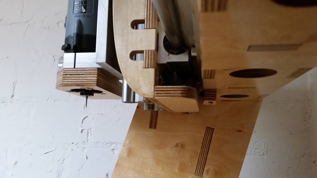

Hier findet ihr den Link für die Auffahrkeile und die Aufdoppelung der Innenseite des Portals.
Geplant wurden diese auf 15mm Starkes Material (z.B. Multiplex).
Ihr könnt natürlich auch anderes Material wählen.
https://www.dropbox.com/s/dnakmmahab6c0 ... e.dxf?dl=0
Die genaue Position lässt sich nach der Endschalteranbringung, durch leichtes "auffahren" ermitteln und im schlimmsten Fall, durch die Langlöcher korrigieren.

Die Aufdoppelung ist mir nicht klar, hast Du Bilder davon?

Hallo Tom,
die Aufdoppelung ist ein einfaches Zusatzteil, auf dem der Endschalter, hinter der Z-Achse platz findet.
Die Auffahrkeile werden rechts und links unter dem Portal installiert.
So braucht man für die Y-Achse nur einen Endschalter, der dann durch das Auffahren auf die Keile ausgelöst wird.
Endschalter Y-Achse.jpg (126.13 KiB) 135114 mal betrachtet
Ich hoffe man kann die Aufdoppelung, hinter der Z-Achse auf dem Bild erkennen. :)

Hallo Janina,
ja.
Vielen Dank für das Bild!
