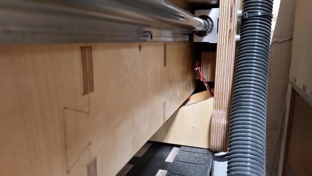

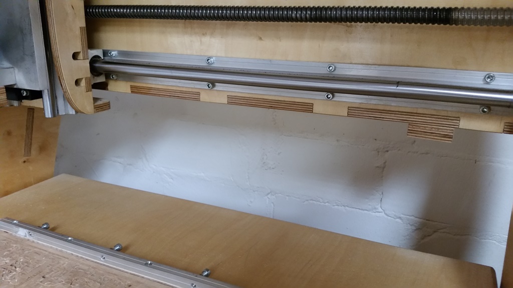

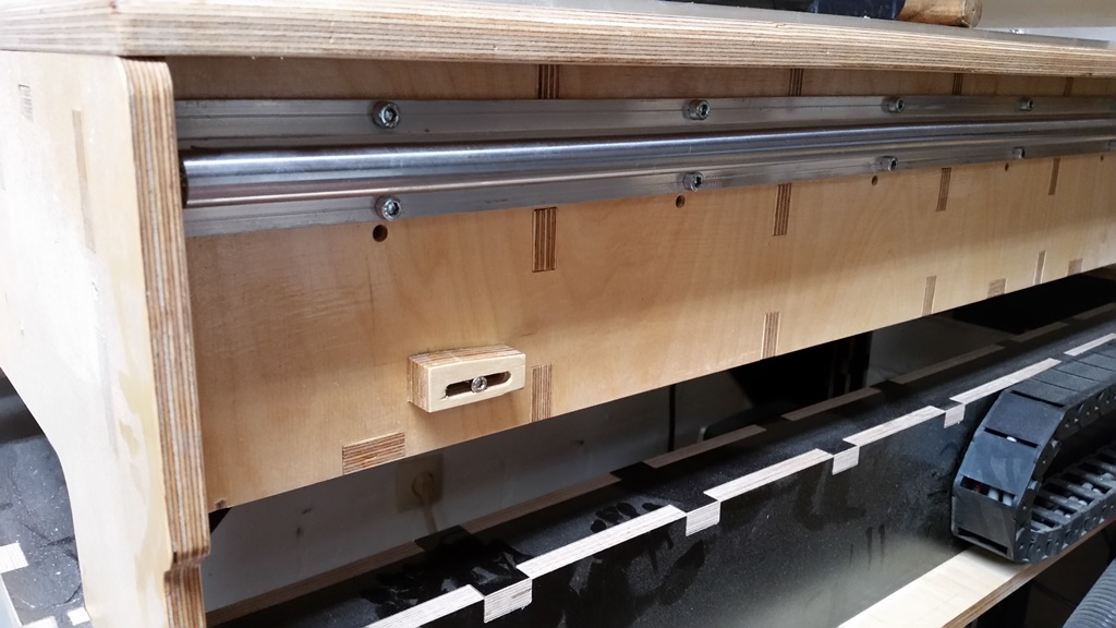

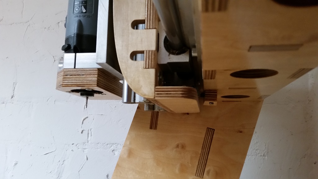

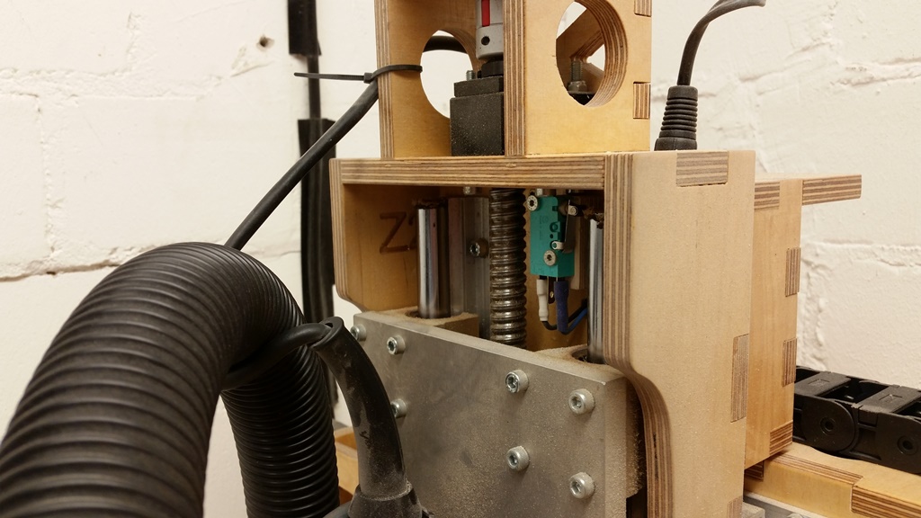

Hier sind ein Paar Detailaufnahmen der Endschalterpositionen und deren Auffahrkeile.
Dies ist natürlich nur eine Variante von vielen!
Diese ist allerdings sehr schonend für die Endschalter, da sie im Notfall überfahren werden können, ohne beschädigt zu werden.
Endschalter Z-Achse.jpg (182.33 KiB) 12341 mal betrachtet
Endschalter Y-Achse.jpg (126.13 KiB) 12341 mal betrachtet
Keil Y-Achse.jpg (154.19 KiB) 12341 mal betrachtet
Endschalter X Achse.jpg (155.05 KiB) 12341 mal betrachtet
Keil X-Achse.jpg (177.29 KiB) 12341 mal betrachtet
