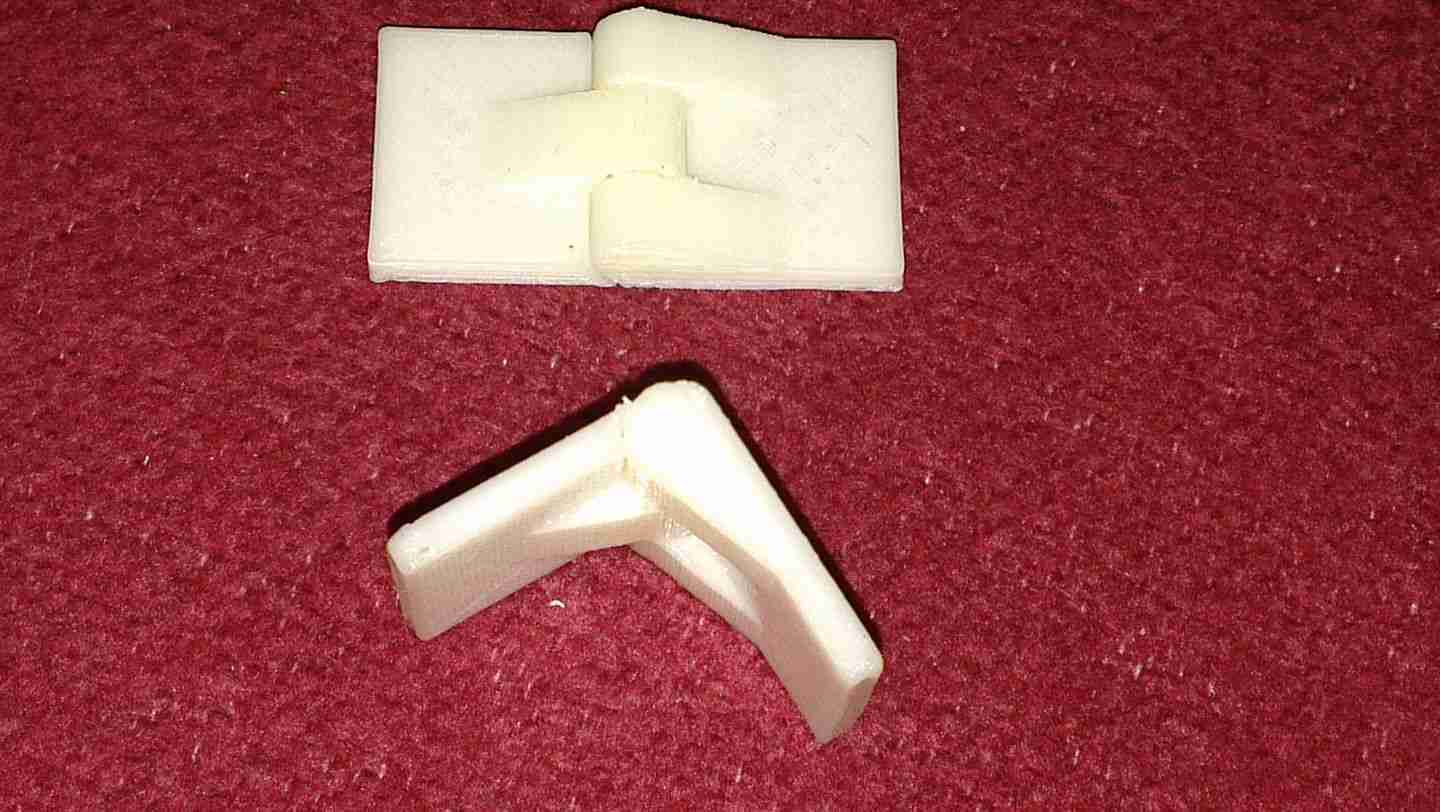

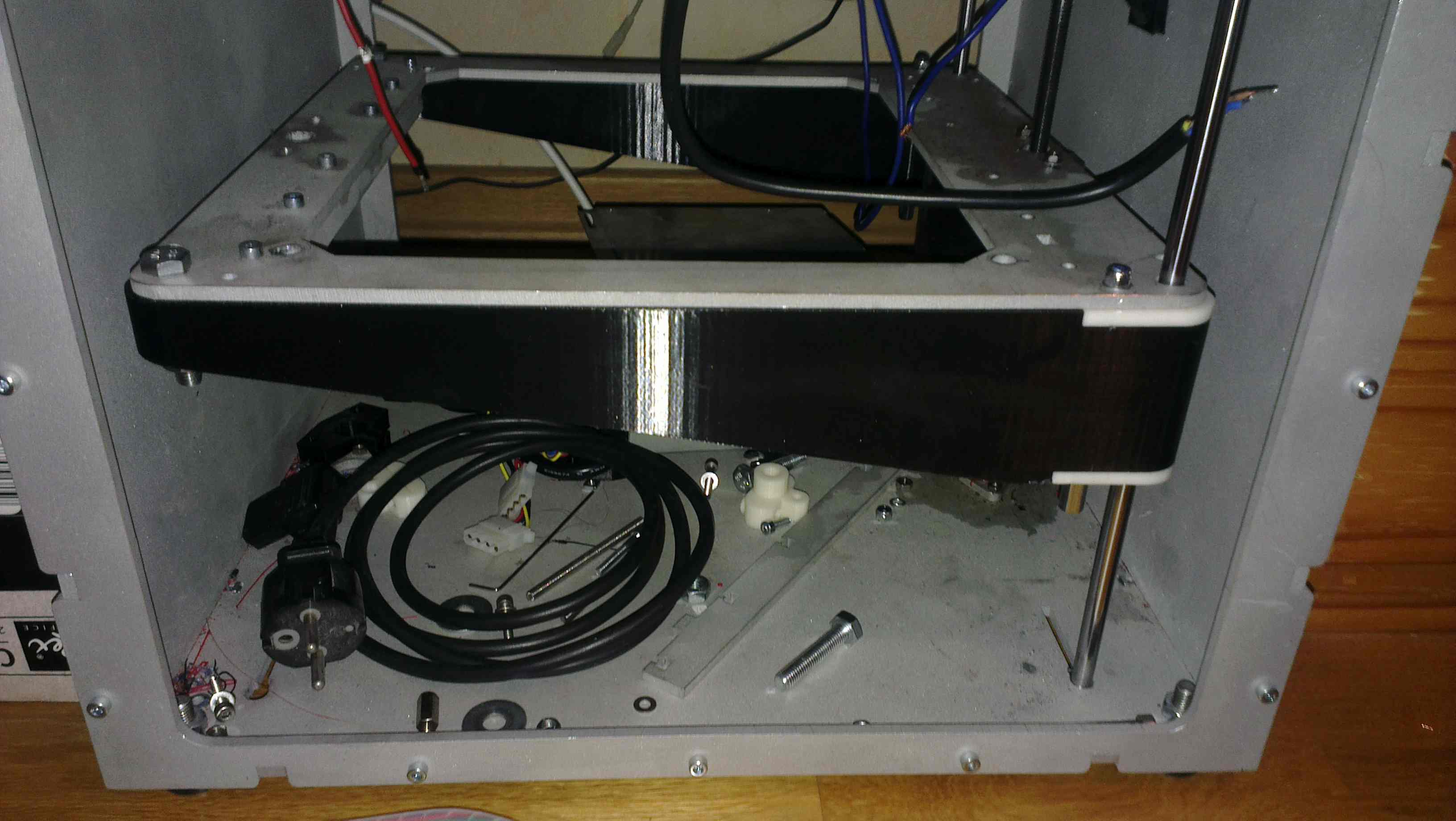

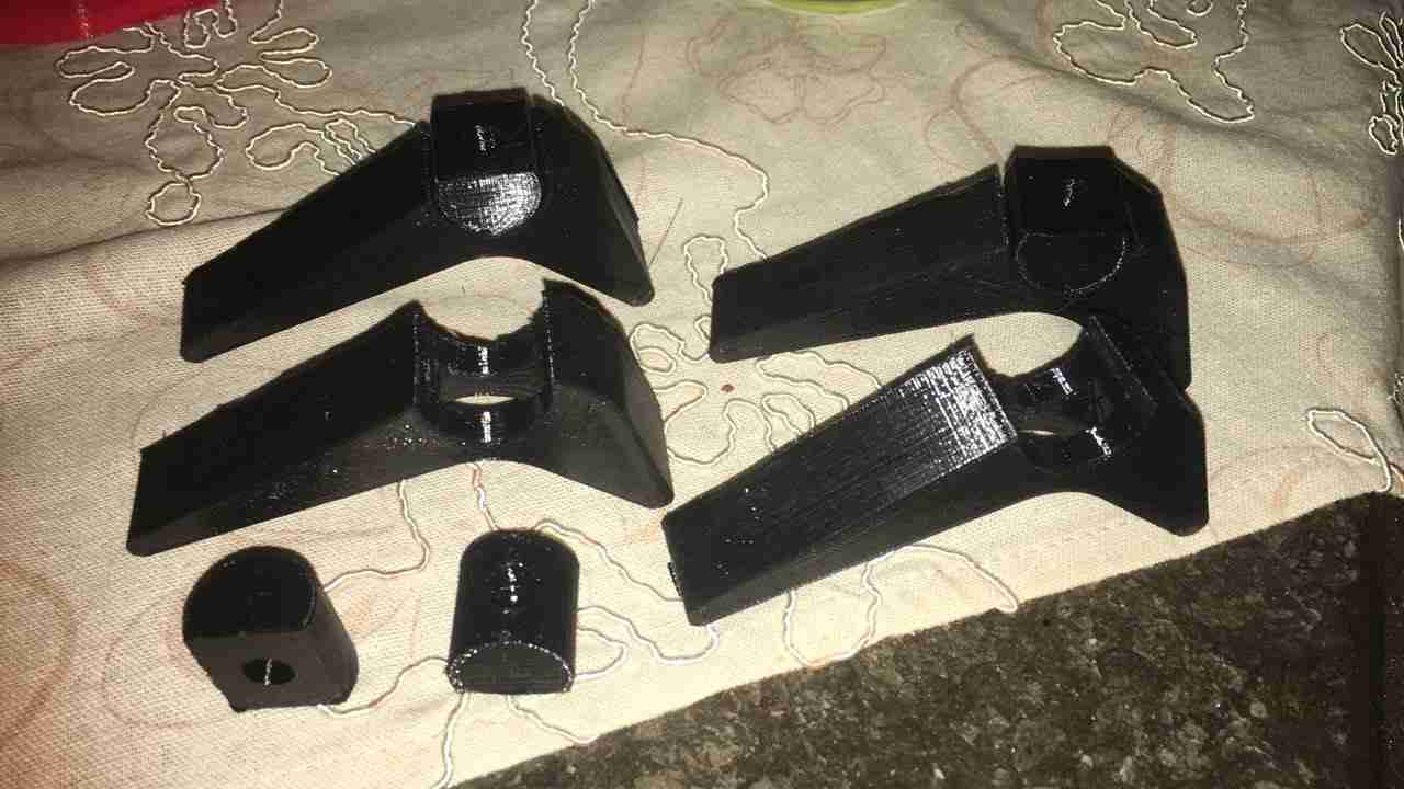

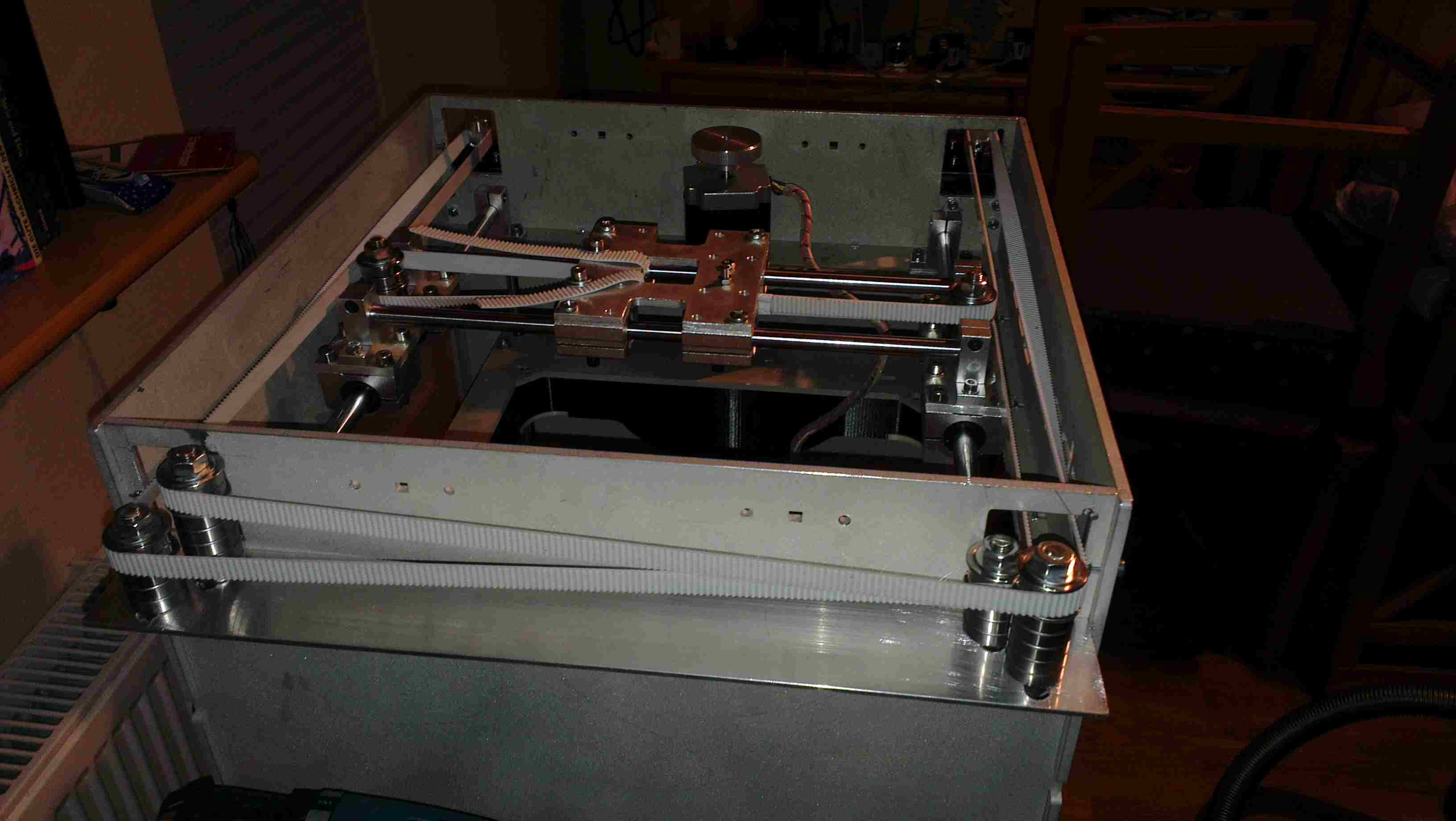

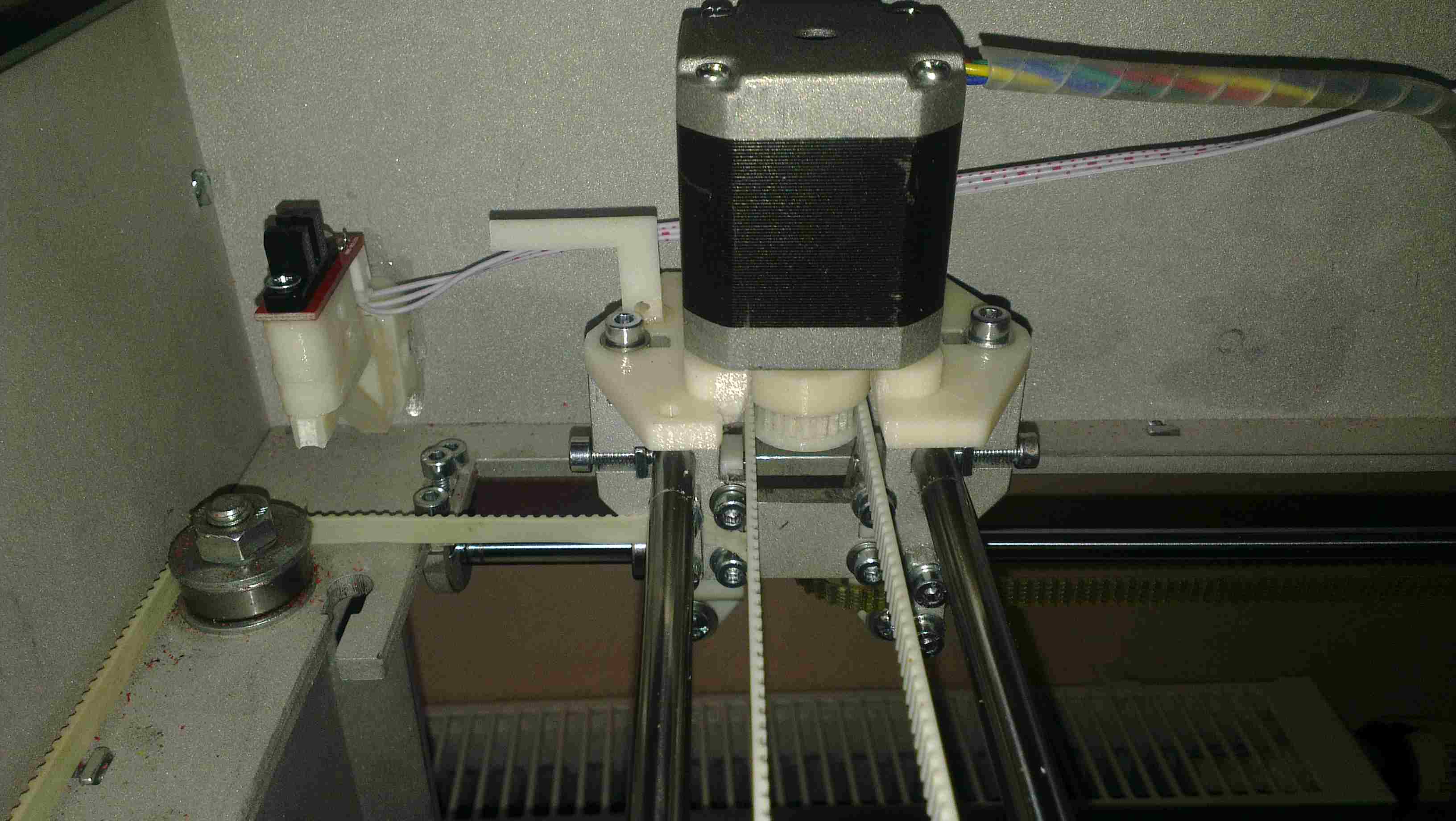

im letzten Winter hatte ich begonnen meinen Shapercube umzubauen und eine Core XY-Mechanik einzubauen. Ebenso musste eine bessere Abstützung des Drucktisches gebaut werden. Die Unterstützung wurde aus ABS gedruckt. Die ursprüngliche Mechanik war sehr anfällig auf unterschiedliche Riemenspannung und da wanderten die Achsen immer wieder aus dem rechten Winkel. Inzwischen läuft der Antrieb der X- und Y-Achse recht gut und da ich aus dem Umbau meines Lasers noch 2 ordentliche Endstufen übrig hatte, werden siese nun am Drucker eingesetzt. Um die Endstufen betreiben zu können, werden die Anschlüsse über sogenannte Poludapter ausgekoppelt und über eine kleine Zusatzschaltung angeschlossen. Die Zusatzschaltung ist notwendig, damit ich die etwas exotischen Endstufen mit dem Arduino betreiben kann. Der Druckerumbau ist ein Projekt, das ich nicht mit Priorität ausführe, sondern immer dann wenn ich gerade die Lust dazu habe. Der Drucker hat zwar auch drei Achsen, aber die Steuerung von Extruder mit Düse ist eine völlig andere Geschichte, als "einfach nur" eine Fräse oder einen Laser zu benutzen. Hier kommt es auf Temperatur der Düse und Beschaffenheit des Filaments zusätzlich an. Der Extruder muss immer genügend Temperatur bzw. ein gutes Temperaturhaltevermögen haben. Da ich da auch nicht der Profi bin, habe ich schon manches ernüchternde Ergebnis in der Hand gehalten. :) Selbst wenn etwas Durchzug im Raum war, spielte das für das Endergebnis eine Rolle.
neue Abstützung
alte Mechanik
neue Core XY Mechanik

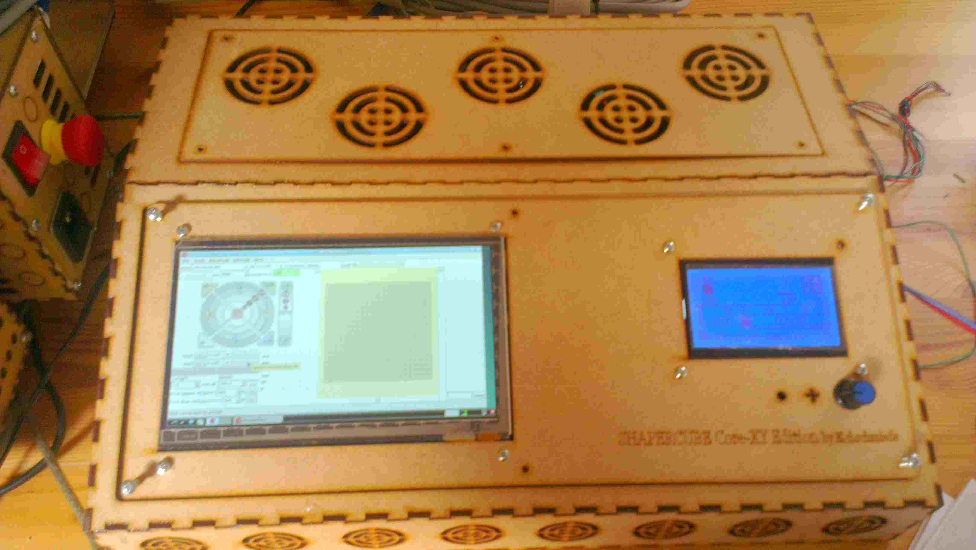

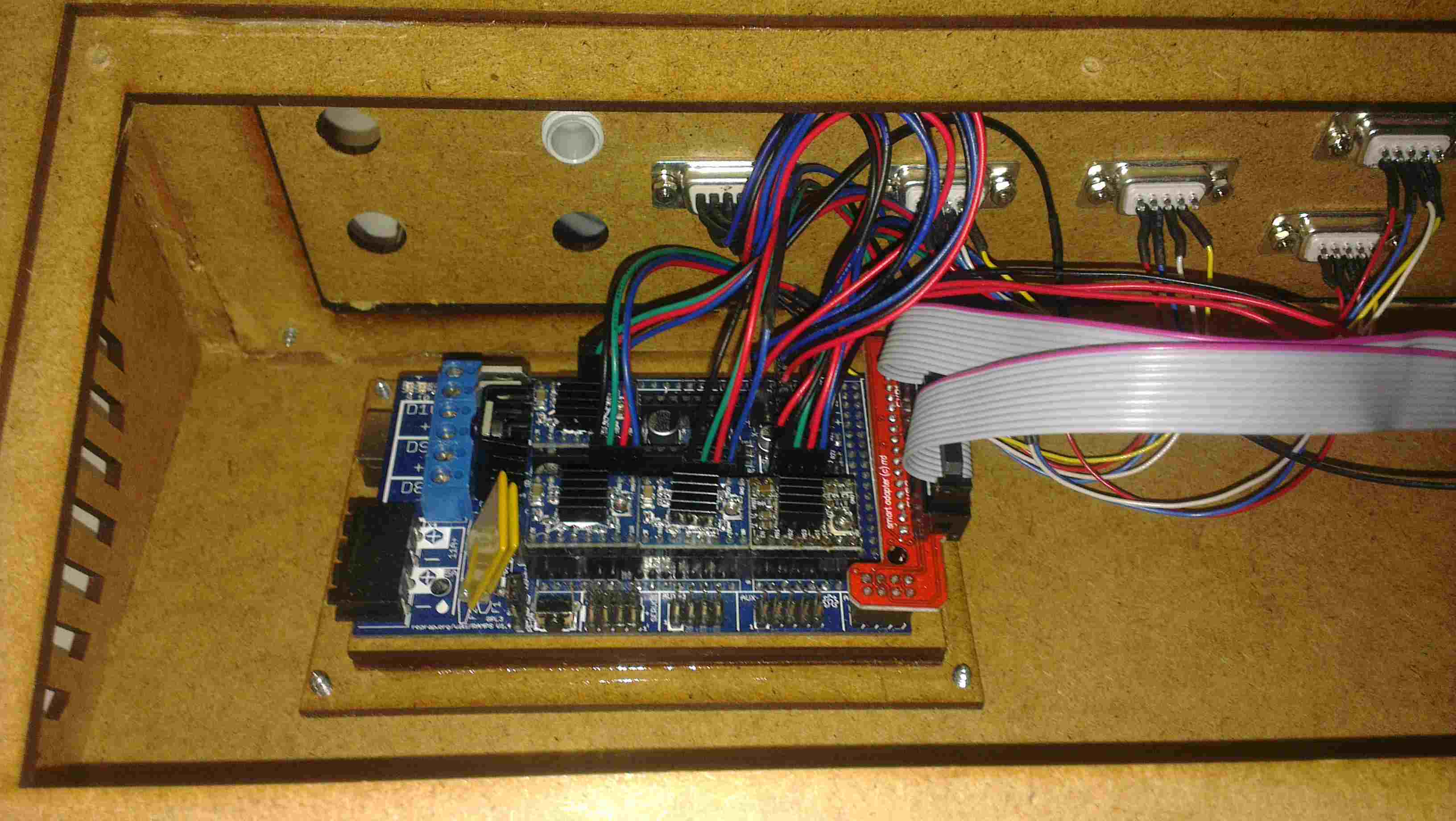

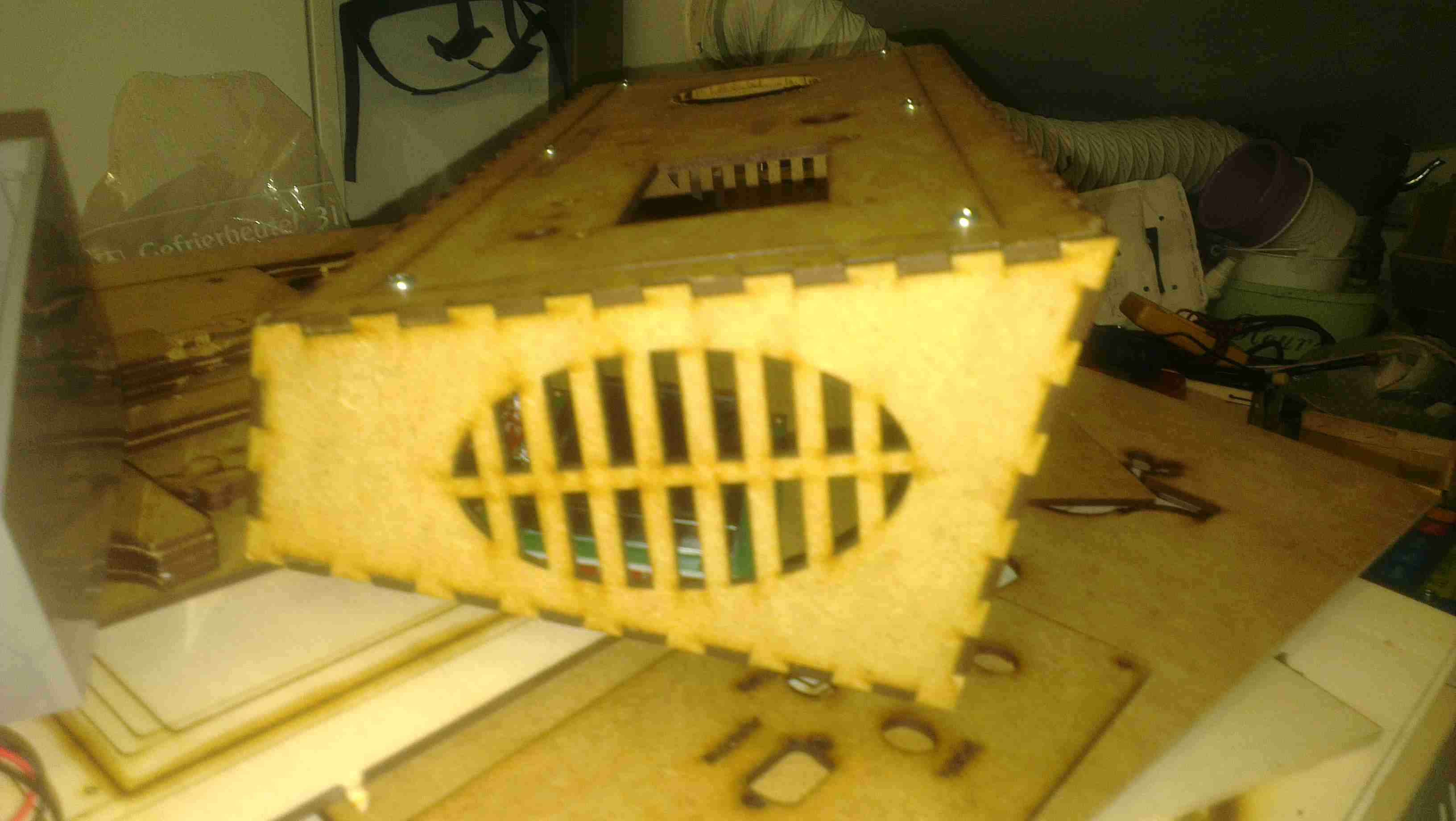

​Hallo,

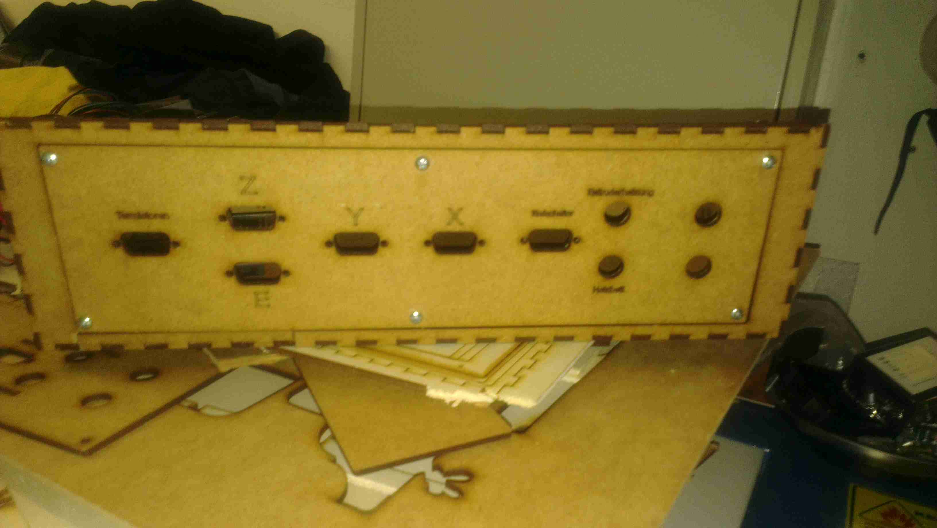

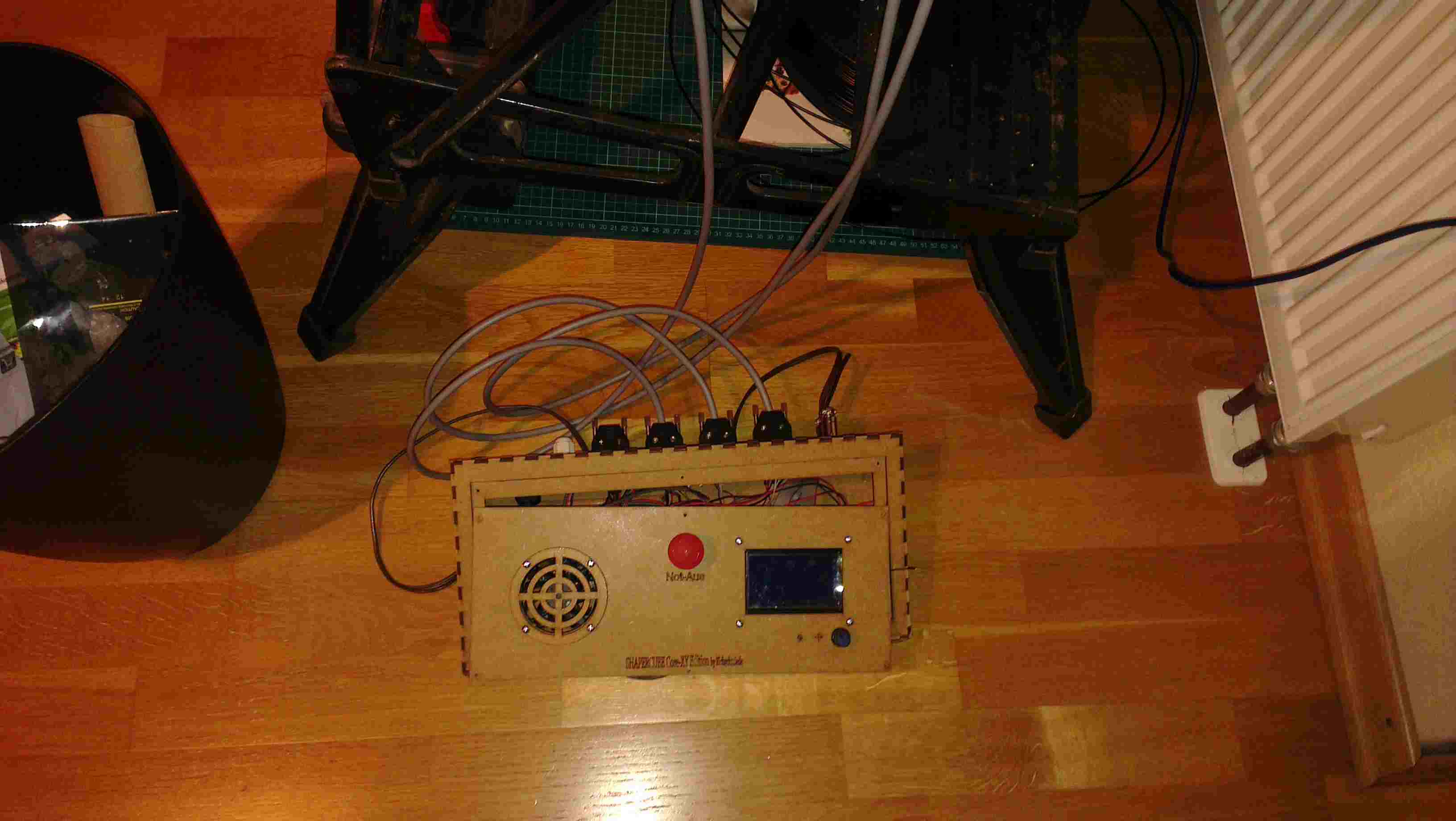

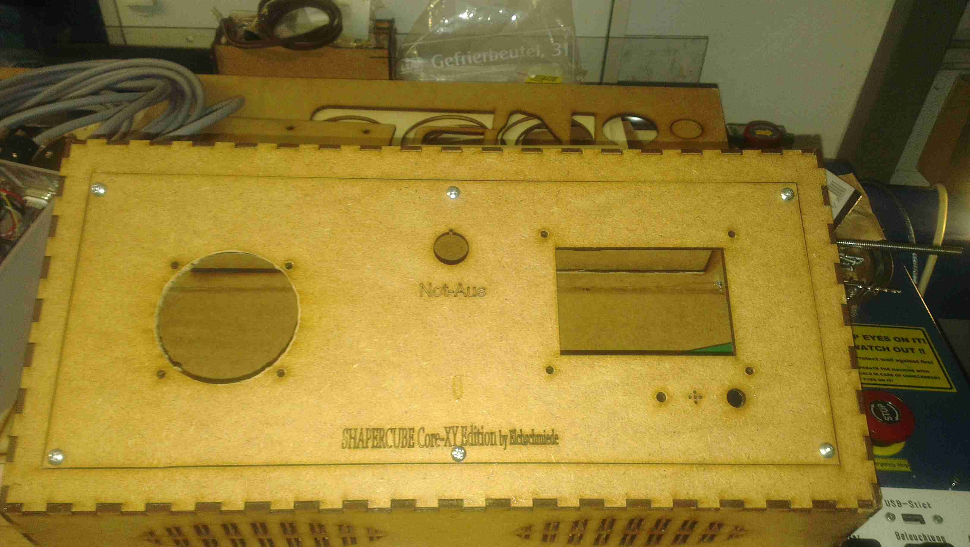

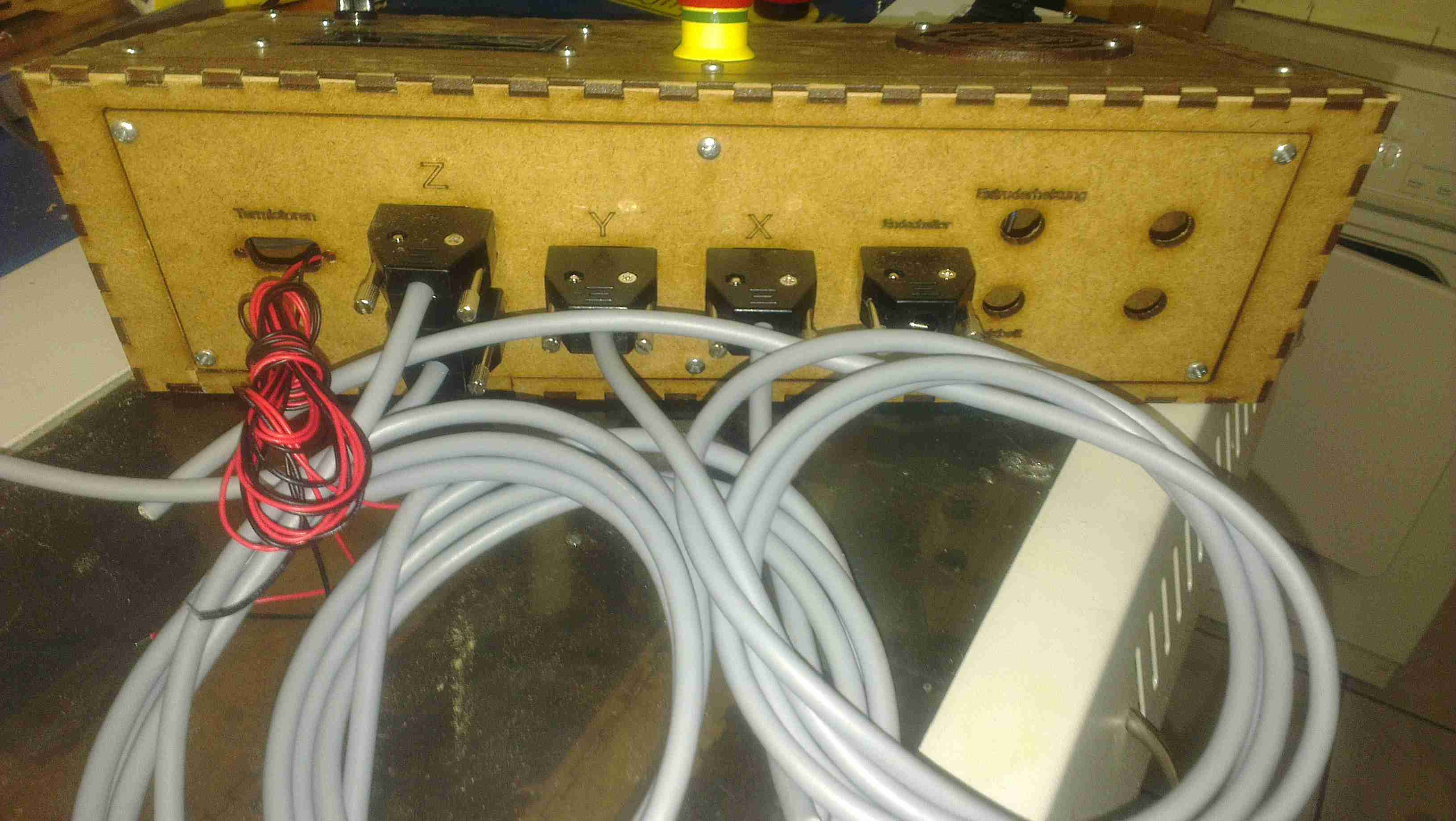

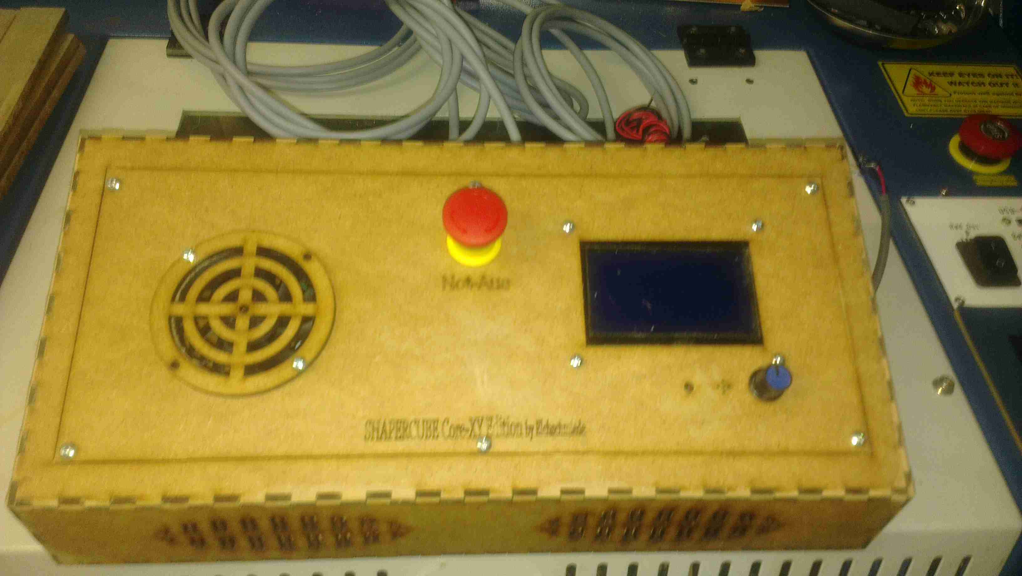

der Umbau geht weiter und nun bin ich dabei die Steuerung vernünftig in einen Kasten einzubauen. Die freifliegende Verdrahtung, die ich bisher hatte, nervt ziemlich und da ist schnell mal ein Kruzschluss gezaubert. Um das zu vermeiden, habe ich eine Box gelasert. Bewusst groß gebaut, damit ich alle wichtigen Komponenten darin unterbringen und befestigen kann. Die Motorkabel und die Endschalter sind über Sub D 9-polig angeschlossen. Ein Notaustaster ist auch eingebaut, damit möchte ich die Kiste komplett stromlos schalten. Das Ganze sieht natürlich, gegenüber anderen Druckersteuerungen, sehr riesig aus. Ich denke aber, dass es nach meinen Erfahrungen wichtig ist, die Steuerung so ordentlich wie möglich zu bauen. So lässt sich das Rampsboard gut kühlen und ein separates Gehäuse für das LCD-Display ist auch nicht nötig. Das Material ist 3mm MDF und lässt sich sehr gut lasern. Die Zeichnung habe ich mit Corel Draw und dem PlugIn BoxIt​ gezeichnet. Dazu habe ich nur die Kopfseite mit der Schräge gezeichnet. Alles andere übernimmt dann das Makro. Da ich anfänglich die deutsche Übersetzung für die Software geschrieben habe, wurde mir die Software zur Verfügung gestellt. Der Preis wäre sonst schon heftig. Wobei die Software wirklich klasse ist. Corel muss dazu in einer Version mit VBA vorhanden sein, sonst funktioniert das nicht.
Sobald ich weiter bin, kommt hier mehr dazu.​
​Gruß Klaus

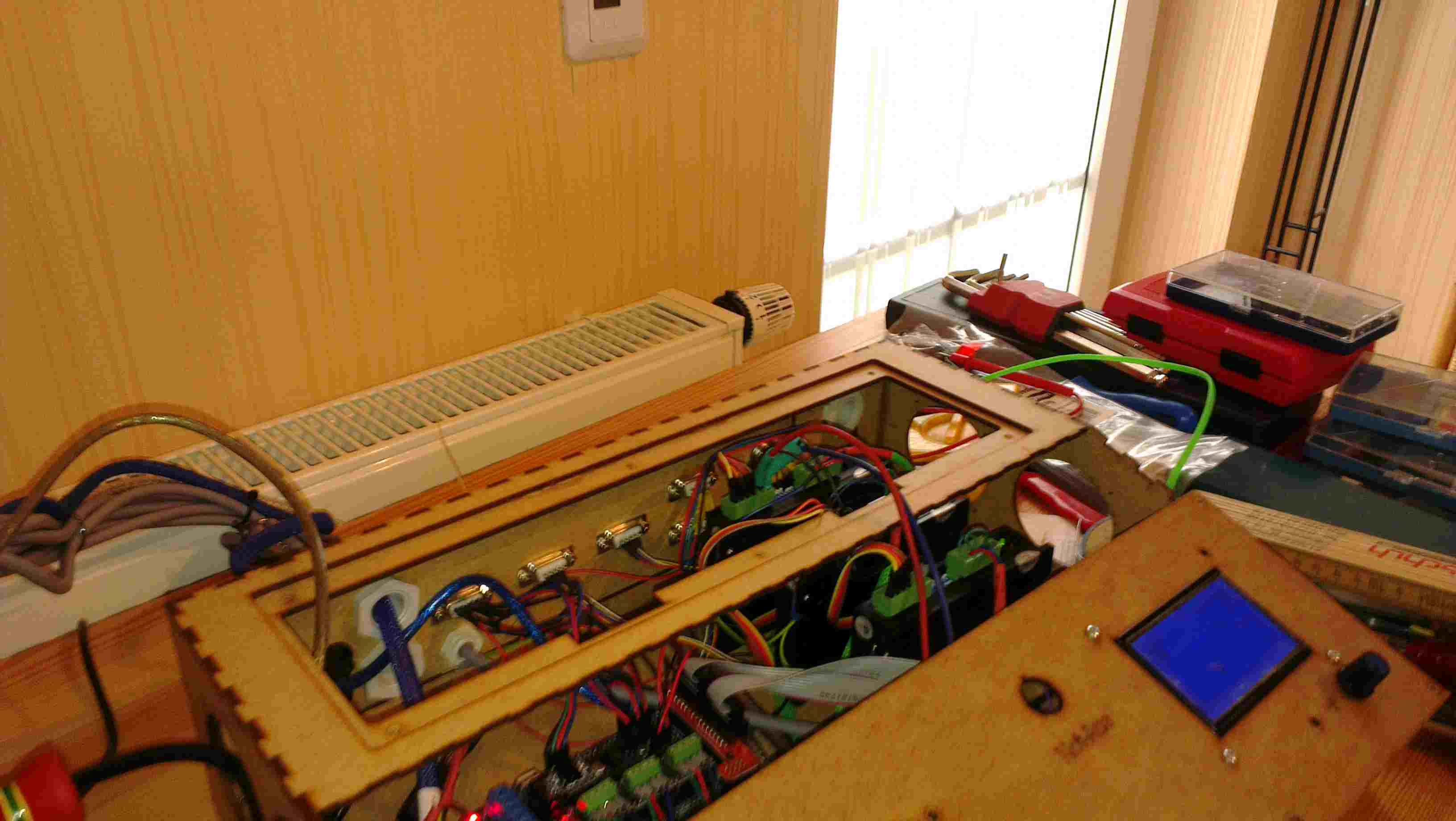

Beitragvon Kkberg » Fr Jan 27, 2017 9:22 am
Hier noch 3 Fotos der teilmontierten Steuerung

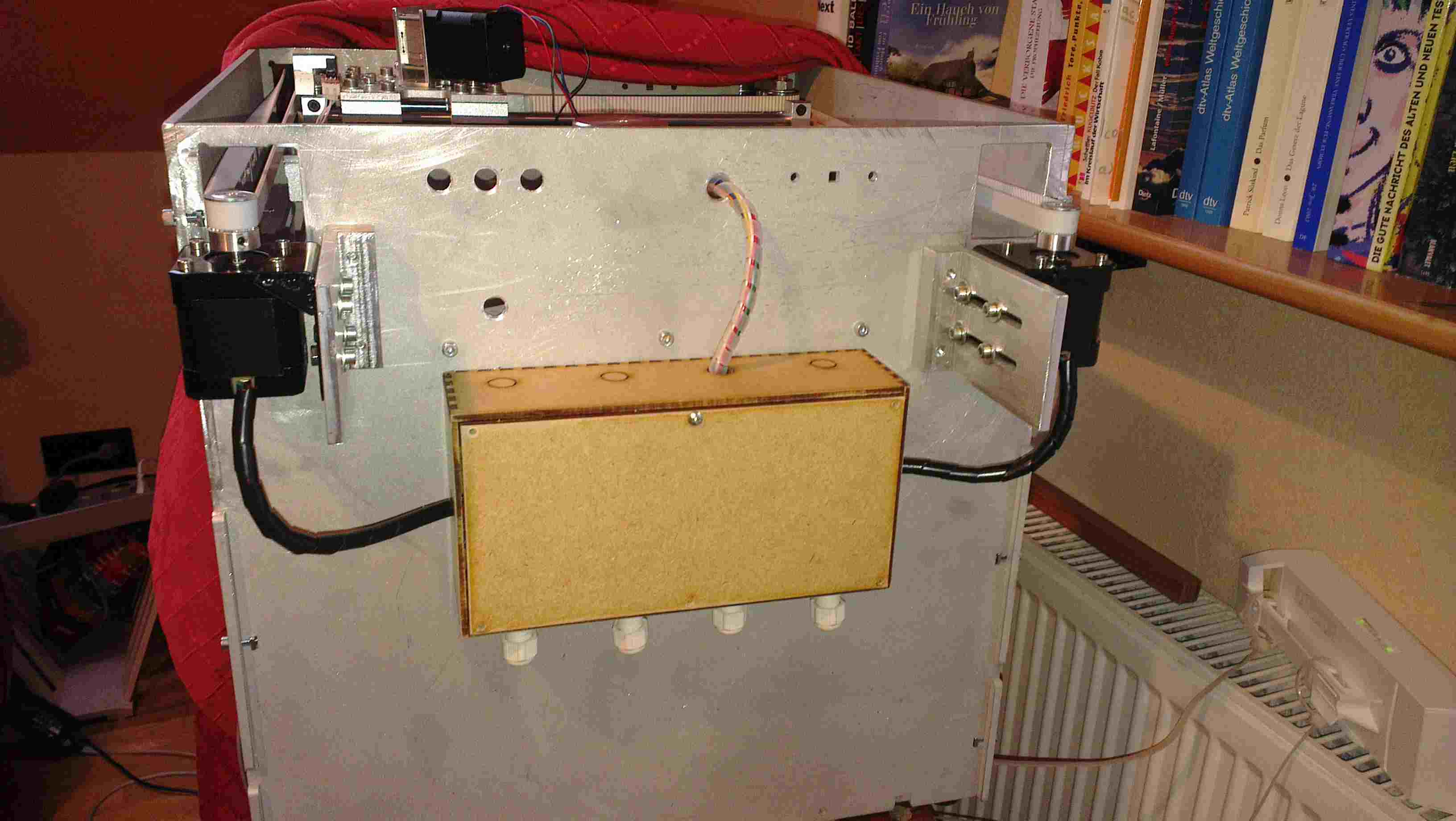

Beitragvon Kkberg » Do Feb 02, 2017 6:03 pm

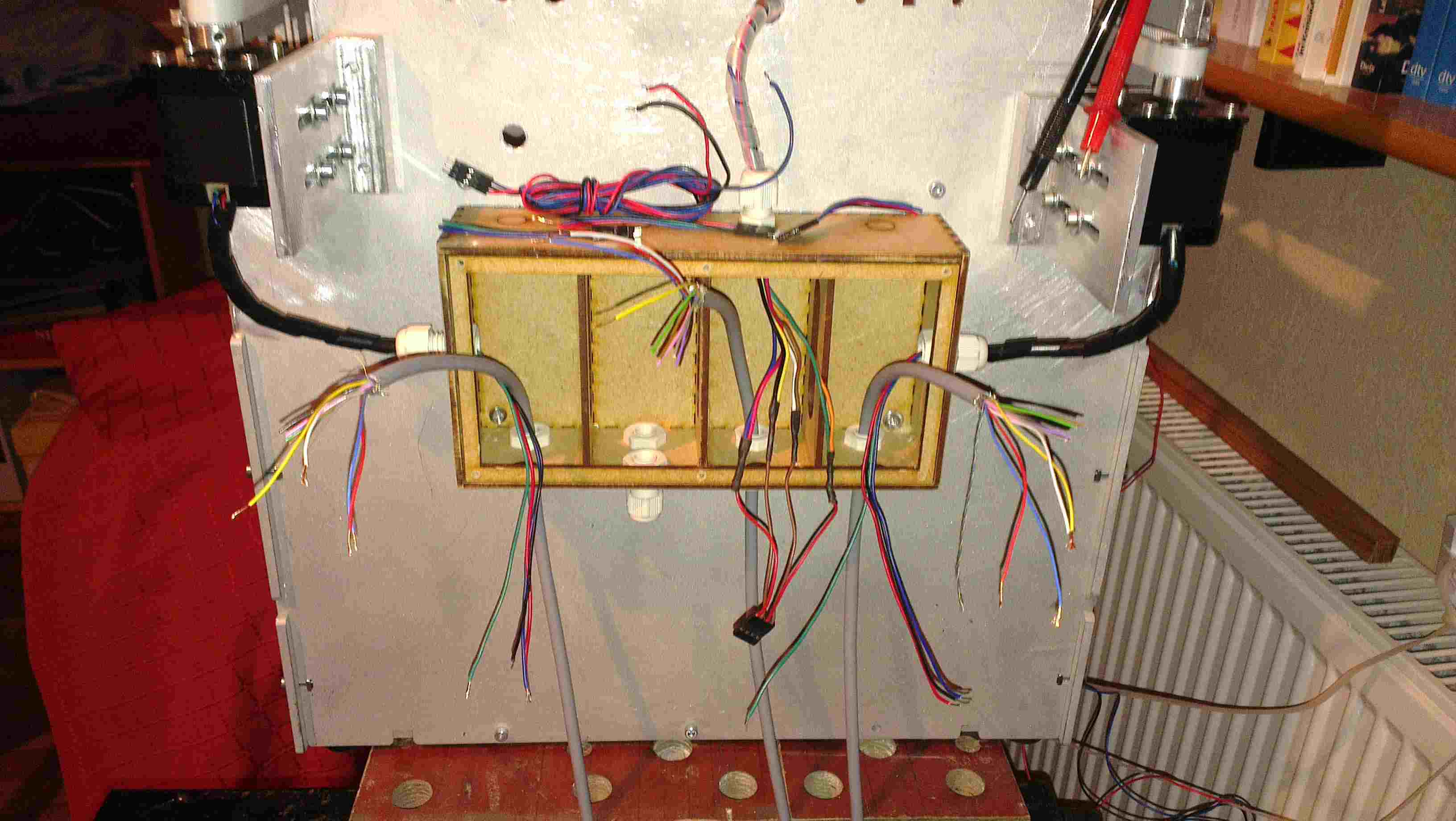

Es ist wieder ein Stück weitergegangen und der Anschlußkasten am Drucker ist montiert und wird nun verkabelt.

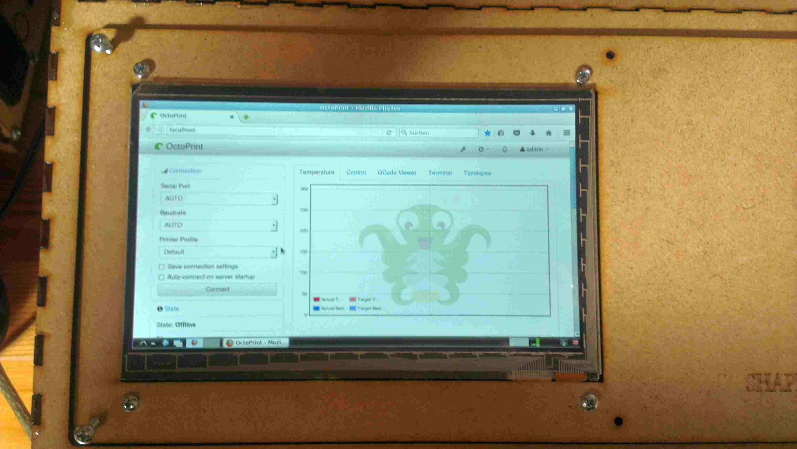

ich bin bei der Bastelei nicht eingeschlafen, es ist weitergegangen. Da ich in Urlaub war, bin ich allerdings nicht so weit wie ich es gehofft hatte. Durch die Idee mit dem Raspberry Pi habe ich auch da noch Zeit "verplemmpert". In den letzten Tagen habe ich das Druckbett eingebaut und den IR-Sensor getestet. Der verwendete IR-Sensor taugt nicht zur genauen Referenzierung der Z-Achse, den habe ich kurzerhand ausgebaut. Jetzt liegt hier ein BL-Touchsensor und wartet auf den Einbau, womit ich auch schon angefangen habe.Octoprint https://youtu.be/BlVSO-_10Fw und Pronterface hatte ich auf dem Raspi installiert und probehalber ausprobiert. Im kalten Zustand sieht das sehr vielversprechend aus. Kniffelig ist die Bedienung des Touchscreens. Meine Finger sind zu "dick" :) und da muss ich wohl auf einen speziellen Stift zurückgreigen, der dann auch eine ganz dünne Spitze hat. Wobei das Gerät natürlich auch von jedem anderen PC, Tablet oder Smartphone, im selben Netz, bedient werden kann! Die Endstufen werden jetzt mit 36V anstatt 24V betrieben, das hat der Kiste nochmals mehr Laufruhe und m.E. auch mehr Dynamik gebracht. Nächste Woche geht's dann weiter.

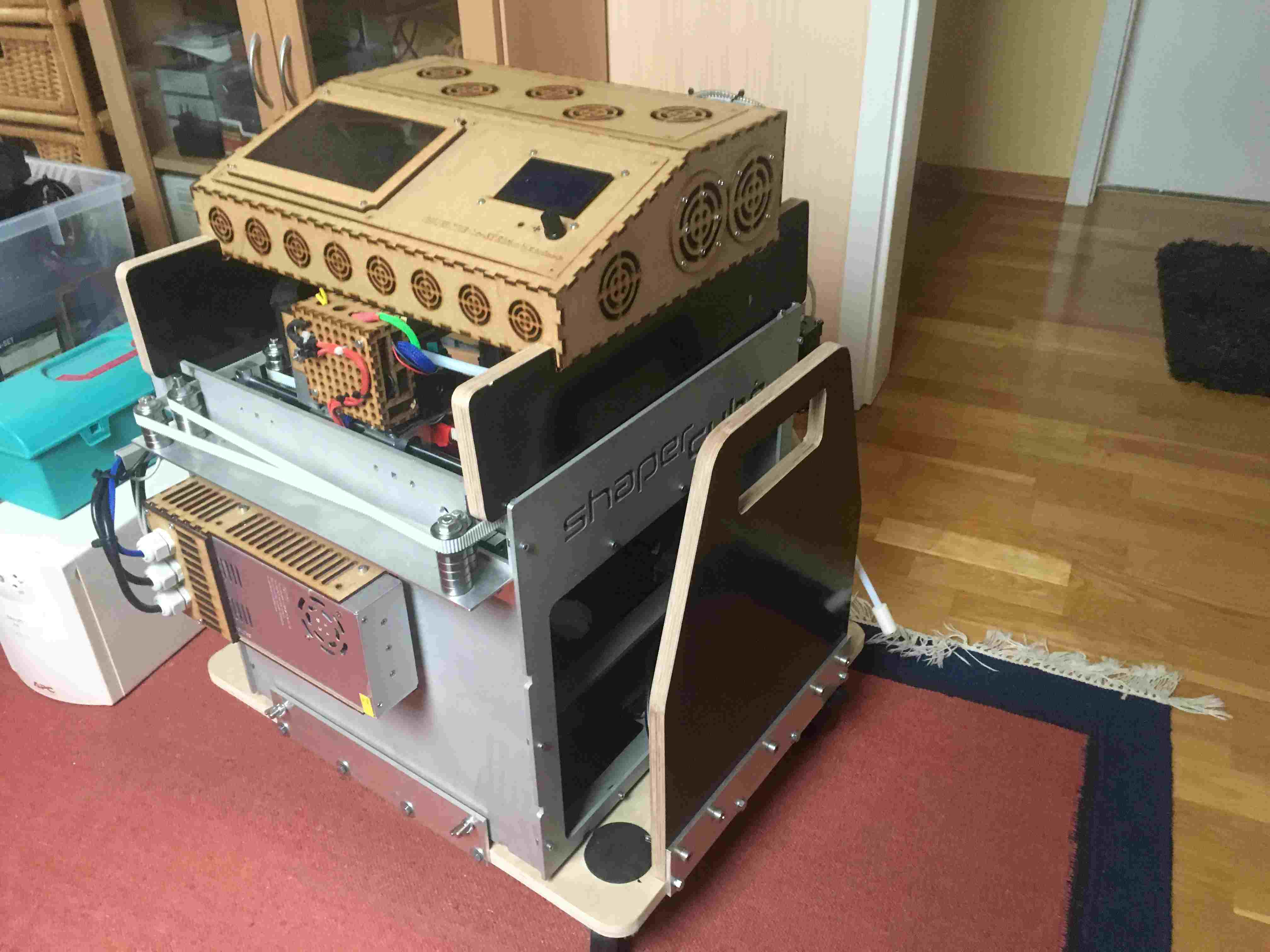

Beitragvon Kkberg » Mo Sep 04, 2017 6:34 am
Der 3D-Drucker ist inzwischen nicht mehr aus meiner Maschinensammlung wegzudenken und die Druckergebnisse können sich sehen lassen. Verschiedenste Materialien bekomme ich inzwischen problemlos auf die Druckplatte. PetG, Innoflex45 (bis auf das schwarze Material) und ABS funktionieren gut. Bei ABS muss ich natürlich die seitlichen Öffnungen des Druckers zuhängen, da jeder Luftzug für das Material einen schlechten Einfluß auf das Bauteil hat. Der Drucker hat nun auch ein fahrbahres Untergestell bekommen und lässt sich mit abnehmbaren Tragegriffen ausstatten, da die ganze Konstruktion doch sehr schwer ist.
